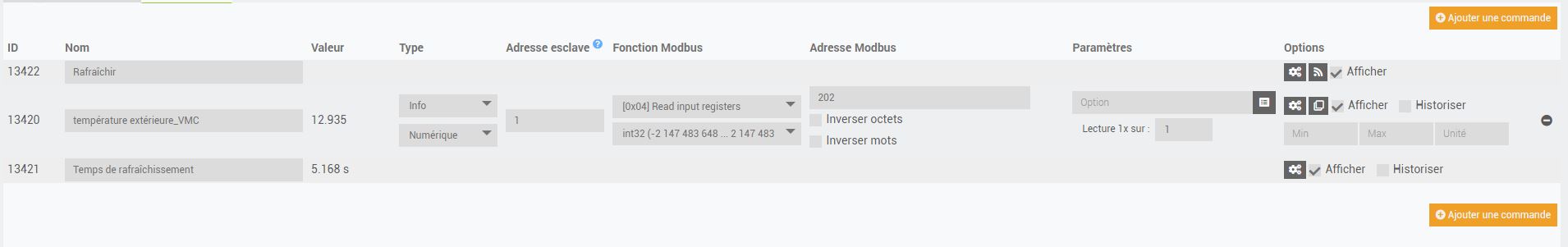

J’ai un souci avec ma solution node-red pour mon modbusRTU, je teste donc le plugin.
C’est pour ma VMC Drexel qui fonctionne donc en modbusRTU sur deux registres, uint32 ou int32 selon l’information, et de type FC4.
Si j’interroge un registre, cela fonctionne. Par contre avec un deuxième, plus rien, hors je sais que je dois avoir un délai de 300ms entre chaque demande. Comment gérer ce délai depuis Mymodbus? Je n’ai pas vraiment vu d’option correspondante?
