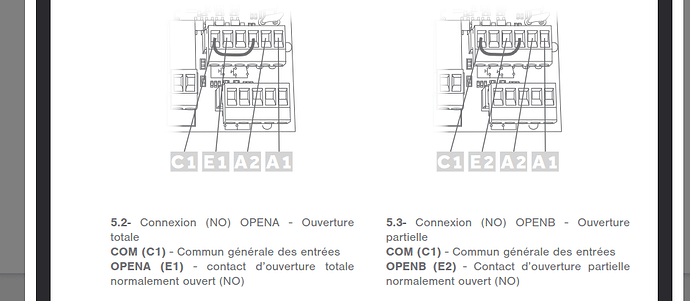

Tu a toujours la solution de commander l’ouverture par un contact
Tu met un contact sur c1 et e1 du connecteur 7 de ta carte de commande
A plus

Avant d’acheter un module quand tu auras posé ton portail, avec un bout de fil tu le connecte sur c1 et e1
et tu vois si ton portail s’ouvre
si c’est le cas tu peut choisir la solution qui te convient le mieu
a plus
