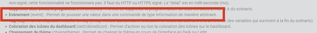

je n’ai pas trop compris ce que tu veux faire mais tu peux t’aider de ça dans un scénario à l’heure que tu désires

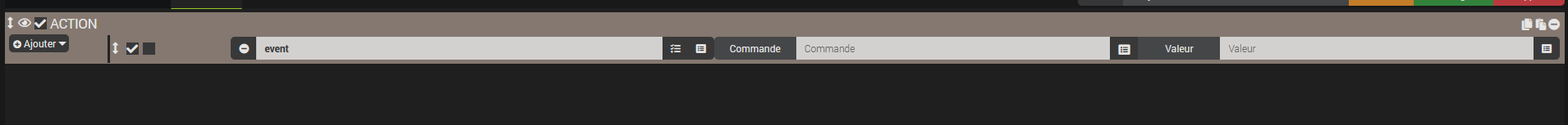

Oui, comme dit par @pj66 , la commande event est tout à fait conçue pour ça :
  • et un exemple :
Où ici l’information virtuelle ‹ statut_mode › va prendre la valeur 1.
