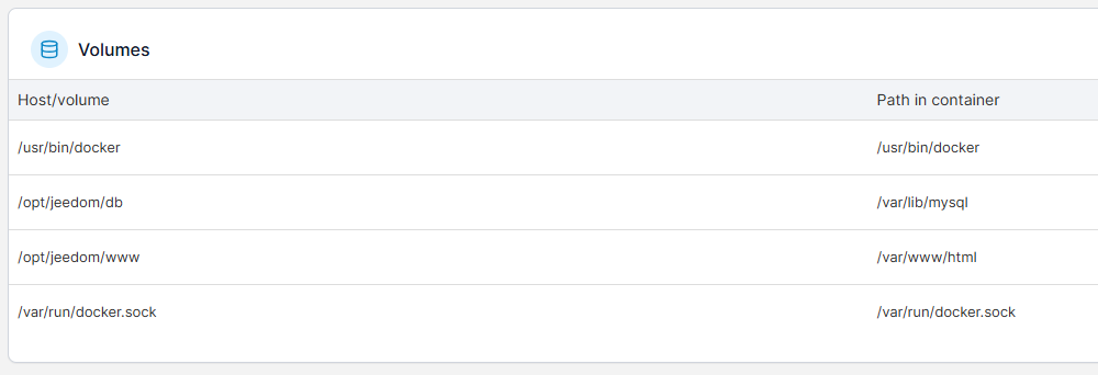

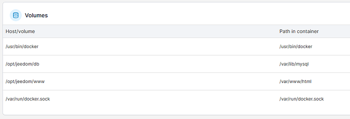

Il est possible d’interroger le docker sur lequel tourne Jeedom en rajoutant, en plus du socket, le chemin d’accès à Docker (pour moi /usr/bin/docker) :
