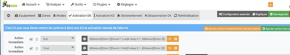

Je voudrai que la sirene sonne 2 Sec lorsque j’active ou désactive l’alarme (avec le plugin alarme Jeedom sans utiliser de scénario ) pourriez vous m’indiquer comment faire ou auriez vous un tuto pour cela, je ne trouve rien…

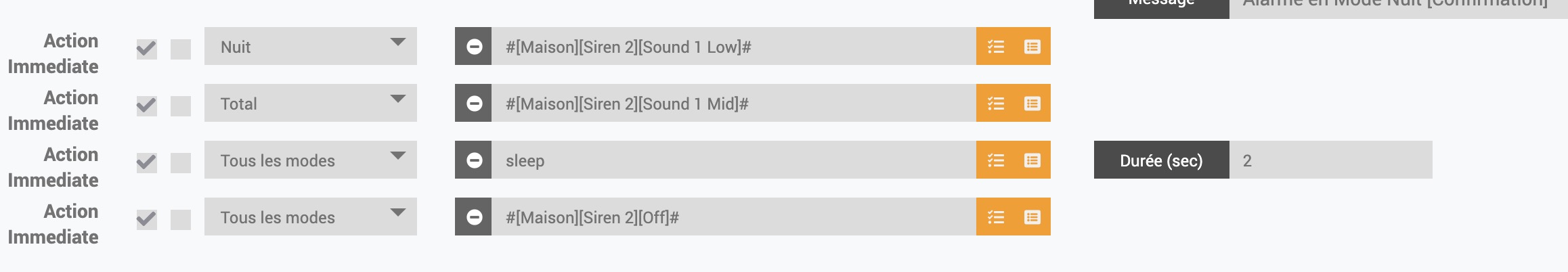

J’ai bien lu la documentation, La sirène se déclenche bien lorsque J’armes ou désarmes l’alarme, Mais elle sonne beaucoup trop longtemps je voudrais juste un bip de une ou deux secondes je ne trouve pas la commande pour arrêter la sonnerie voici ce que j’ai indiqué dans action immédiate "#[Maison][Siren 2][Sound 1 Low]# sleep 0.1 #[Maison][Siren 2][Off]#"
Bonjour, j’ai finalement la réponse voici ce qu’il faut faire
