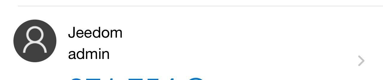

J’utilise depuis pas mal de temps le MFA via Microsoft Authenticator sur mon compte admin de mon jeedom de prod (DNS jeedom) et ca fonctionne super bien.
Mon environnement de dev commençant à avoir pas mal de données sensibles également, j’ai voulu mettre en place le MFA sur mon compte admin (DNS Jeedom également)
Mais petit souci, le scan du nouveau QR Code me remplace automatiquement l’existant puisque je me retrouve avec le même couple jeedom/admin :
Ne serait-il pas possible de rajouter un id unique ou le host DNS avec un @host sur le nom Jeedom pour différencier les 2 et ainsi pouvoir utiliser le MFA sur plusieurs systèmes ?

Ou alors faut changer d’app par une qui ne remplace pas une entrée existante :wink:
Ceci dit, utiliser le nom du jeedom dans le sujet c’est pas déconnant non plus. Tu fais un pr? :wink:
Yes je vais regarder ça :wink:
Du coup tu préfères le nom du Jeedom ou le host dns ?
Le nom jeedom me semble plus parlant non?
Je sais pas… le nom est par défaut pas configuré… le dns non plus…
Plutôt un uuid ?
Ou l’ID d’installation, c’est pas deconnant non plus, mais c’est modifiable donc faut voir pour reset l’oauth si on le reset, y’a des implications
