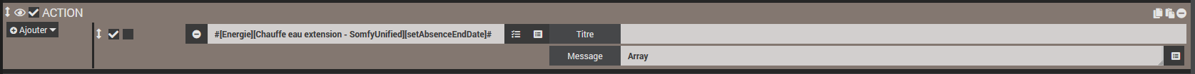

En revanche, je n’ai pas réussi à exécuter cette commande depuis un scénario.
Si je rentre dans la zone « Message » la même chaîne que je saisissais dans le Dashboard
{"month":4,"hour":23,"weekday":5,"year":2025,"day":11,"minute":33,"second":0}
alors l’interface me le transforme en la chaîne de caractères « Array » dès l’enregistrement
Fort logiquement, le log montre que l’API n’aime pas ça…
