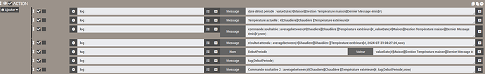

Je souhaiterai déterminer la température moyenne sur une période qui évolue en fonction des jours.
Le début de la période est la date de mise à jour d’une donnée d’un virtuel
j’utilise donc :
valuedate(#[monVirtuel][donnee]#)
Ensuite je veux la température moyenne d’un thermomètre T1 ce qui me donne :
Tout d’abord Merci Bison pour cette piste.

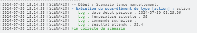

Je viens de tester ta solution, bien que le AverageBetween me renvoi un résultat celui-ci n’est pas cohérent 16,7° au lieu de 27.7°.

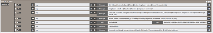

Voici mon nouveau Scénario :

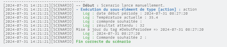

Voici le nouvel essai avec tag(DebutPeriode) et mais la commande averagebetween ne renvoi plus rien. la fonction se comporte comme lors du premier test envoyé.
Scénario :
J’ai revérifié, c’est pas possible en fait, le core attend exactement ce qu’il faut et ne réinterprète rien dans averageBetween()

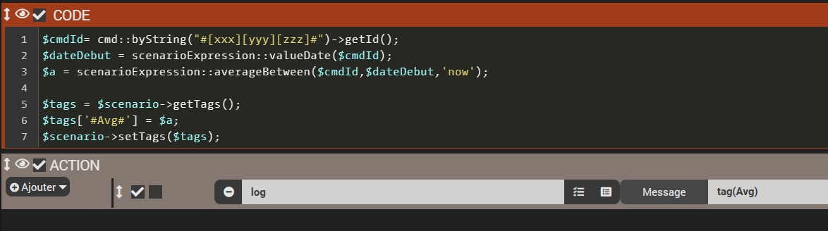

La solution sera de passer par un bloc code pour appeler la fonction, soit après avoir récupérer les tags, soit en appelant la fonction valueDate() directement
EDIT :
Donc comme ça en remplaçant #[xxx][yyy][zzz]# par ta commande
Bonjour Bison,
Merci pour ton Code, celui-ci a fonctionné.
J’ai juste dû l’adapter car la date de debut n’est pas sur la même commande que la moyenne.
