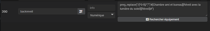

j’ai crée une info « backréveil » qui récupère l’information du réveil en format 09h00 pour le transformer en 900. Grace à ce topic Transformer proprement format heure: 07 h 36 -> 0736 - #18 par olive
qui en résulte dans les logs :
[2022-07-17 00:20:02][SCENARIO] Start : Scenario execute automatiquement sur programmation.
[2022-07-17 00:20:02][SCENARIO] Exécution du sous-élément de type [condition] : if #[Chambre ami et bureau][Réveil avec la lumière du soleil][Etat]# == 1
[2022-07-17 00:20:02][SCENARIO] Evaluation de la condition : [1 == 1  ] = Vrai
[2022-07-17 00:20:02][SCENARIO] Exécution du sous-élément de type [action] : then
[2022-07-17 00:20:02][SCENARIO] Exécution d'un bloc élément : 88
[2022-07-17 00:20:02][SCENARIO] Exécution du sous-élément de type [condition] : at #[Chambre ami et bureau][Réveil avec la lumière du soleil][backreveil]#
[2022-07-17 00:20:02][SCENARIO] Evaluation de la condition : [900] = 900
[2022-07-17 00:20:02][SCENARIO] Tâche : 88 programmée à : 2022-07-17 09:00:00
[2022-07-17 00:20:02][SCENARIO] Fin correcte du scénario
