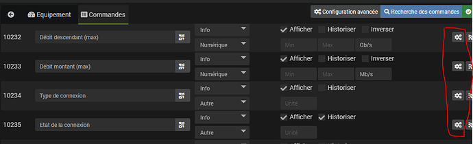

Donc pour changer individuellement la purge des données, il faut aller dans le plugin ayant la commande, ouvrir l’équipement puis aller dans l’onglet commandes et appuyer sur les engrenages
Comme ceci par exemple:
j’espère avoir été un peu plus clair, pas évident d’expliquer :smiley:
