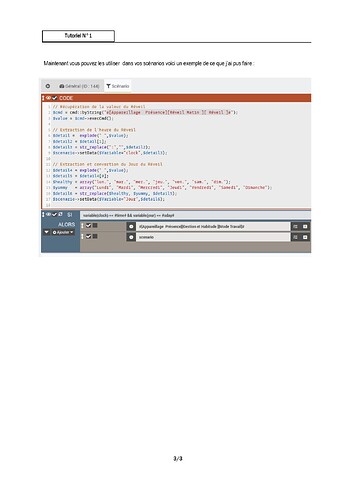

Utilisation de la donnée Réveil avec Macrodroid
Oui maintenant que tu me le dit c vrai que c pas vraiment lisible merci de me le faire remarqué donc le voici :
// Récupération de la valeur du Réveil
$cmd = cmd::byString("#[Appareillage  Présence][Réveil Matin ][ Réveil ]#");
$value = $cmd->execCmd();
// Extraction de l'heure du Réveil
$detail =  explode(" ",$value);
$detail2 = $detail[1];
$detail3 = str_replace(":","",$detail2);
$scenario->setData($Variable="clock",$detail3);
// Extraction et convertion du Jour du Réveil
$detail4 = explode(" ",$value);
$detail5 = $detail4[0];
$healthy = array("lun.", "mar.", "mer.", "jeu.", "ven.", "sam.", "dim.");
$yummy   = array("Lundi", "Mardi", "Mercredi", "Jeudi", "Vendredi", "Samedi", "Dimanche");
$detail6 = str_replace($healthy, $yummy, $detail5);
$scenario->setData($Variable="Jour",$detail6);

Bonjour Ti Tom_59 je voulais savoir si tu avais réussi ! je sais que tout n’était pas pas très lisible j’ai remarqué que le scénario était aussi écrit trop petit … le revoilà en plus claire :

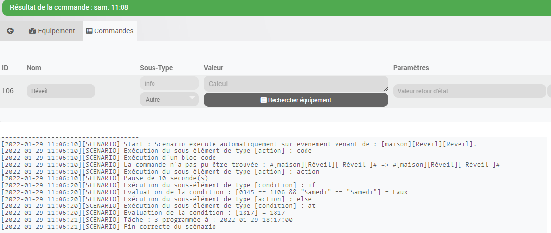

Bonjour Numik,
Comme tu me l’as conseillé j’ai testé le virtuel il fonctionne (voir photo en PJ).
J’ai ajouté un espace entre le mot réveil et les crochets et depuis j’ai l’impression qu’il n’exécute plus l’action après avoir lu le code, alors qu’avant il le faisait ??? Si j’enlève l’espace il à l’air d’exécuter l’action comme dans mon premier log que je t’ai envoyé.

Malheureusement je n’ai pas pu tester car pour une raison que j’ignore mon virtuel c’est bloqué sur la valeur « dim. 13:38 », impossible à modifier alors qu’en regardant le log de macrodroid je vois bien qu’il envoi la valeur de mon réveil (03h45).
J’ai voulu supprimer le virtuel et en recommencer un (bien entendu j’ai remplacé l’ID dans le http de macrodroid mais c’est étrange c’est comme si il ne recevait pas de valeur alors que pourtant macrodroid envoi bien la valeur, et ça fonctionnait avant je n’ai rien changé…)
en résultat de la commande il ne me met rien comme tu peux voir en PJ.
Il y a toujours cette question que je t’ai posé qui me tracasse, est-ce normal que lorsque j’éteins mon téléphone des fois il ouvre la page web de macrodroid mais sur mon smartphone ?
EDIT : j’ai remplacé l’adresse URL de mon jeedom par l’adresse IP, visiblement l’info arrive correctement au virtuel je vais voir ce que ça donne je te tiens au courant !
