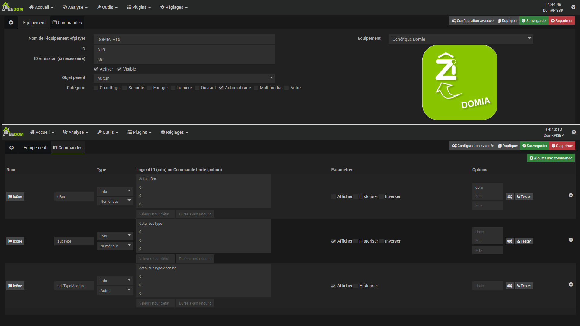

Ok, je connais ce protocole et réglage des roues dentées pour ce matériel « Dio, Chacon »
Un premier test en A16

Donc il s’integre facilement en DOMIA comme tu disait (emetteur) et du coup Jeedom te remontes les infos que tu as besoin ( il y en a d’autres …)
