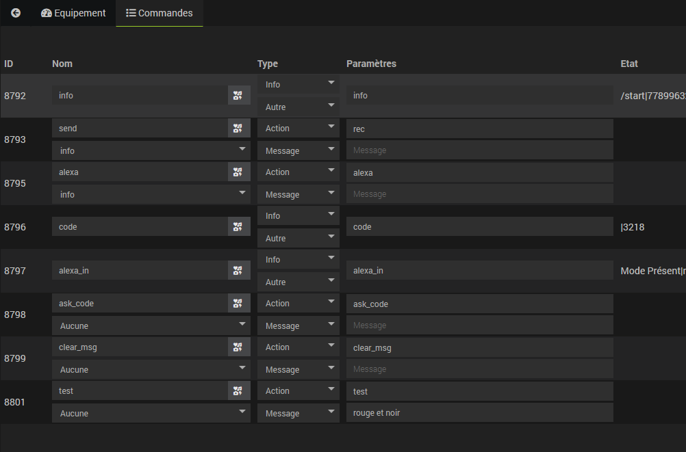

Pourriez-vous montrer la configuration de la commande? Cela semble être un minimum utile ici.

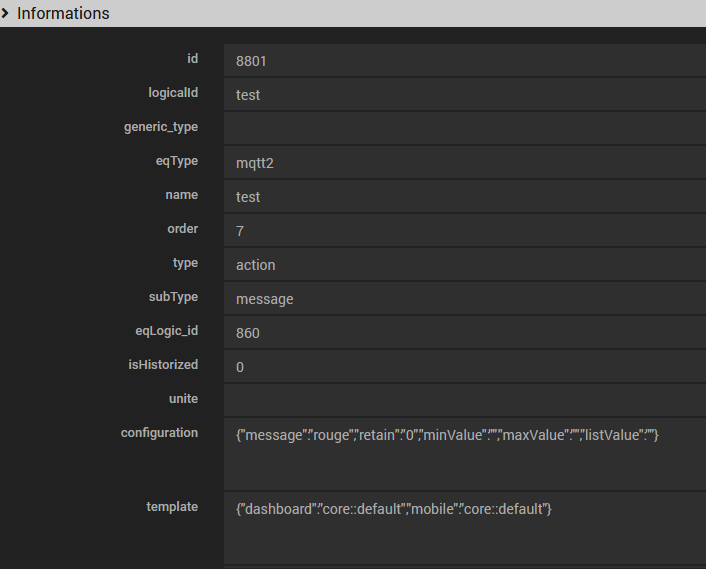

Ma commande ci dessous Action/défaut si je fais tester j’envoie bien vers le topic test la valeur Rouge
Si je change Action/défaut en Action/message comme ci-dessous

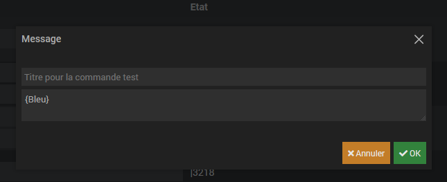

et que je fait tester avec Bleu ou {Bleu}
C’est toujours le Valeur Rouge qui est envoyée au topic test
Il faut mettre le tag #message# à la place de Rouge sinon il ne pourra pas savoir que tu as transmis une autre information à ton message

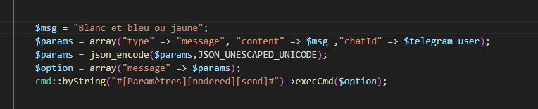

En php j’ai un problème avec le code ci-dessous qui envoi un message à NodeRed
le message est bien transmis au topic nodered/send
par contre nodered reçois « Blanc && bleu || jaune » au lieu de « Blanc et bleu ou jaune »
