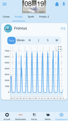

Je viens de constater sur un widget historique que les choix de la période à afficher ne sont pas fonctionnel et pareil pour le bouton plein écran
Si la vue détail n’est pas bloqué ça l’ouvre et sinon ça ne fait rien
J’ai également essayé en changeant le type de grille mais rien
Édit : je viens de faire un reset des paramètres personnalisés et je n’arrive pas à trouver comment faire pour ré afficher cette barre
Par contre même constat pour le bouton plein écran
Par contre depuis la vue détail ça fonctionne
Je corrige merci !
Merci, mais quoi exactement
Devons nous pouvoir avoir la barre du choix de la plage de l’historique comme on voit sur mon image ou juste le bouton plein écran ?
Comme ça quand ça sera corrigé je serais ce que j’ai à regarder pour clôturer ce post
Encore Merci d’avance
Les boutons de zoom, c’est optionnel, paramètre Afficher sélecteur de zoom du widget.
Merci j’ai trouvé, du coup plus qu’à attendre la mise à jour de correction car même avec un reset des personnalisation aucun des fonctions fonctionnent (zoom et plein écran) en vu de base
