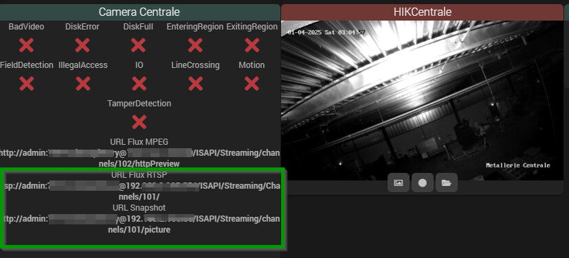

j’utilise une camera HIK Bullet pour faire des test, j’ai utilisé le plugin HikVision pour récupérer les url exact de ma camera :
le flux rstp fonctionne très bien dans le plugin camera, par contre je n’arrive pas a faire fonctionner l’url snapshot, comme les information d’identification sont avant l’IP j’ai l’impression que le plugin ne le gère pas, il gère que les url avec à la fin ?user=xxx&password=ssss sauf que ca fonctionne pas sur la camera HIKVision.

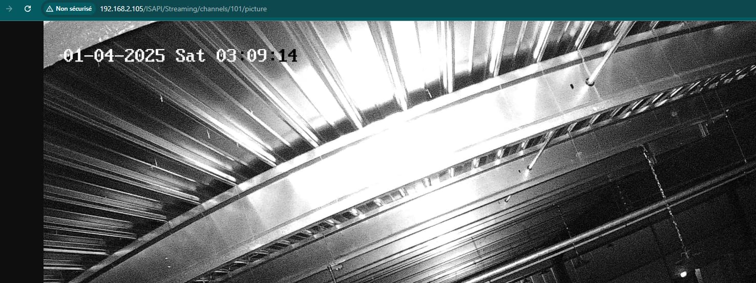

et j’arrive bien a récupérer le snapshot depuis un navigateur avec l’url communiqué par la plugin HIKvision :

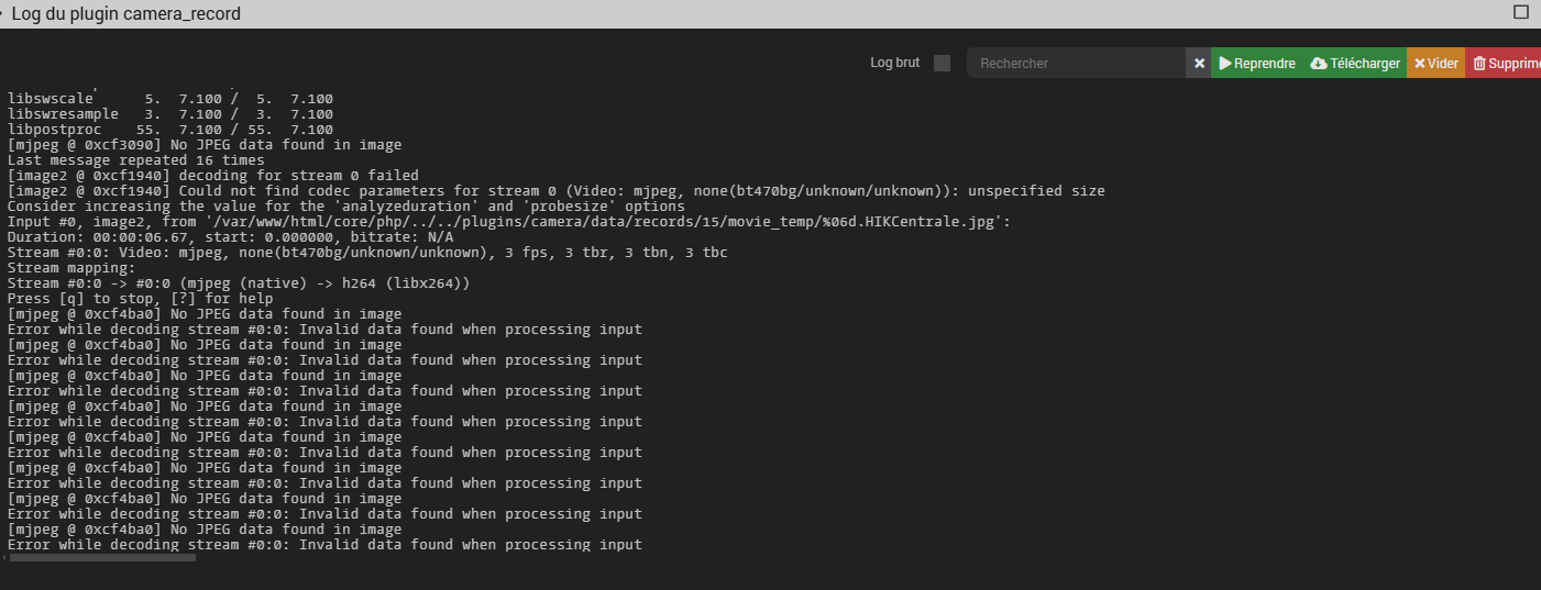

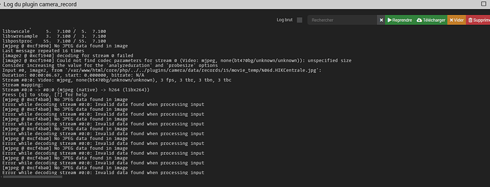

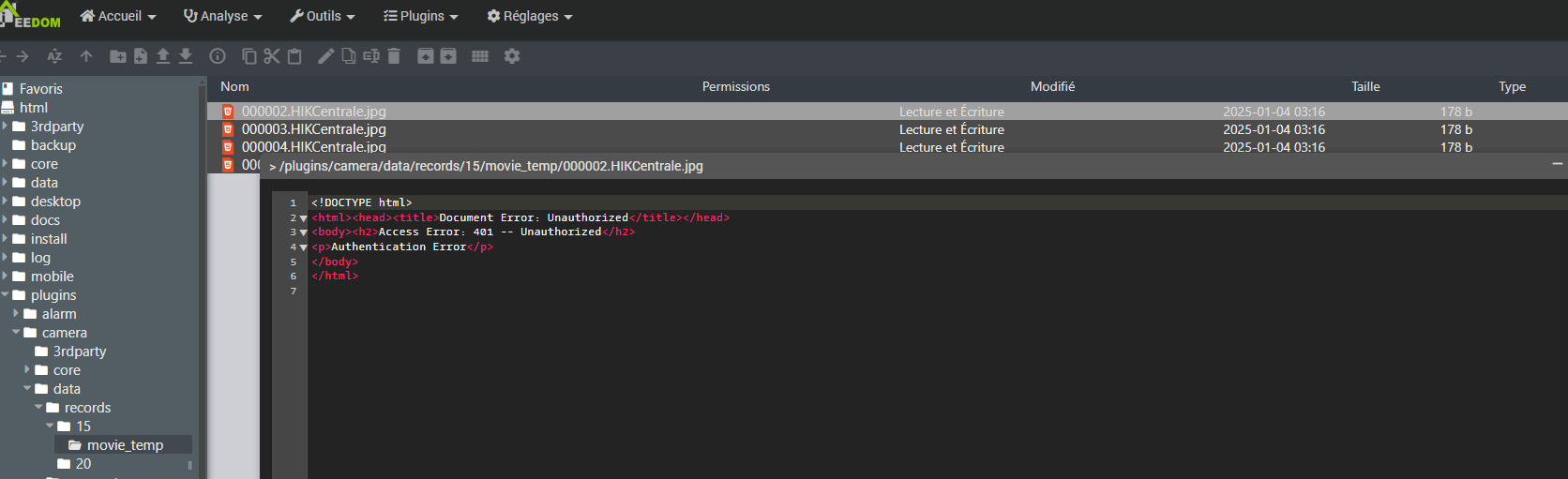

quand je fais un enregistrement on voit bien que le plugin camera ne récupère pas d’image jpeg :
et du coup les images temporaire contiennent :

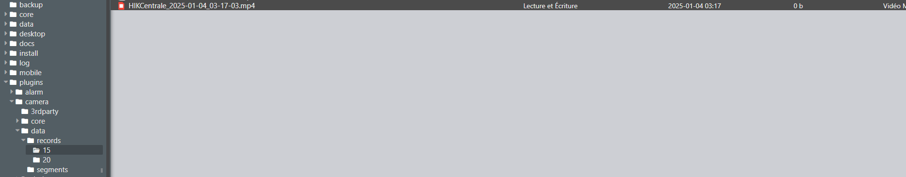

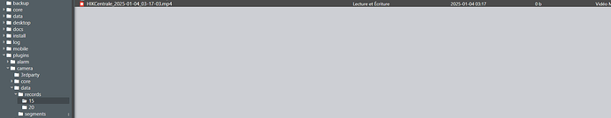

et la vidéo finale est vide :
