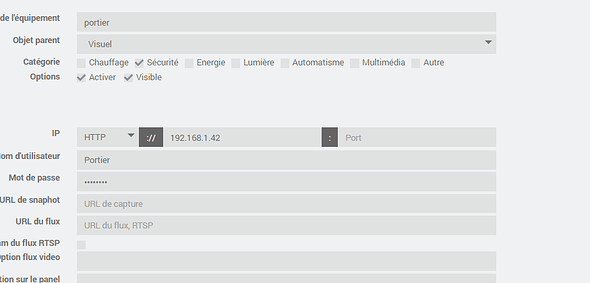

bonjour je peux vous demander ou je trouve url snapshot pour configurer le portier ?
j’ai téléchargé doorbird à la place de caméra
je n’arrive pas à voir la vidéo y a t-il une erreur
Quelqu’un a t-il une idée

Merci pour la réponse mais je ne comprends pas tout
j’ai l’impression d’avoir rempli toutes les cases

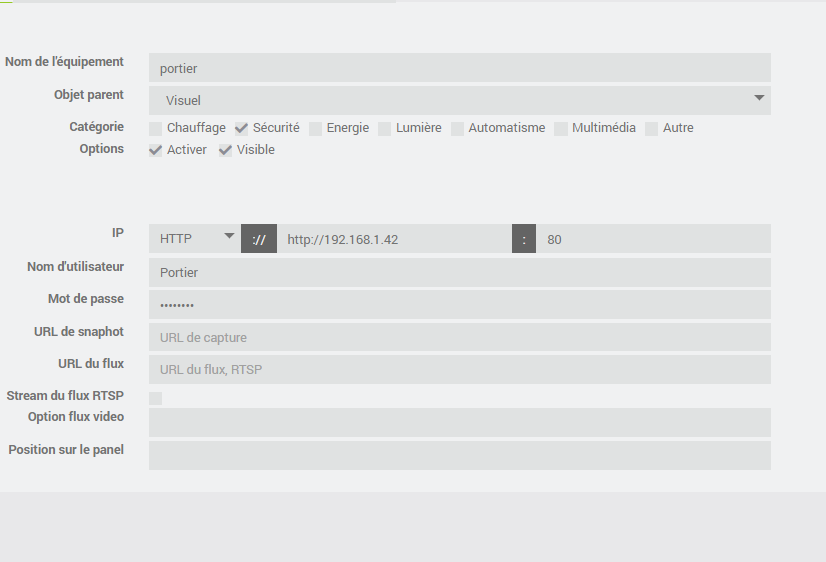

Il ne faut rien mettre dans l’url de snaphot ny dans url de flux et décoche le stream de flux, la doc ne dit pas de remplir les url
comment on trouve le port ?
Enlève l’URL du flux, et dans IP mets uniquement 192.168.1.42 et rien dans le port
edit : j’ai rien dis pour l’url tu la bien enlevé
Je pense qu’il n’y en a pas besoin c’est pas dit dans la doc
Et tu as quelque chose qui s’affiche ?
Si tu n’as rien fais un post avec le tag du plugin
non rien du tout
Je peux pas d’aider plus
c’est déjà beaucoup

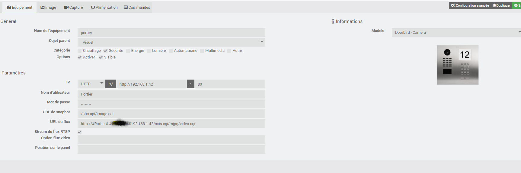

Bonjour, il te faut indiquer :
URL de snapshot : /bha-api/image.cgi
URL du flux : http://utilisateur:mot de passe@IP/bha-api/video.cgi
en remplaçant utilisateur/mot de passe/IP par tes données bien sur
Et pour le port, c’est bien 80 qu’il faut mettre
Voilà !
