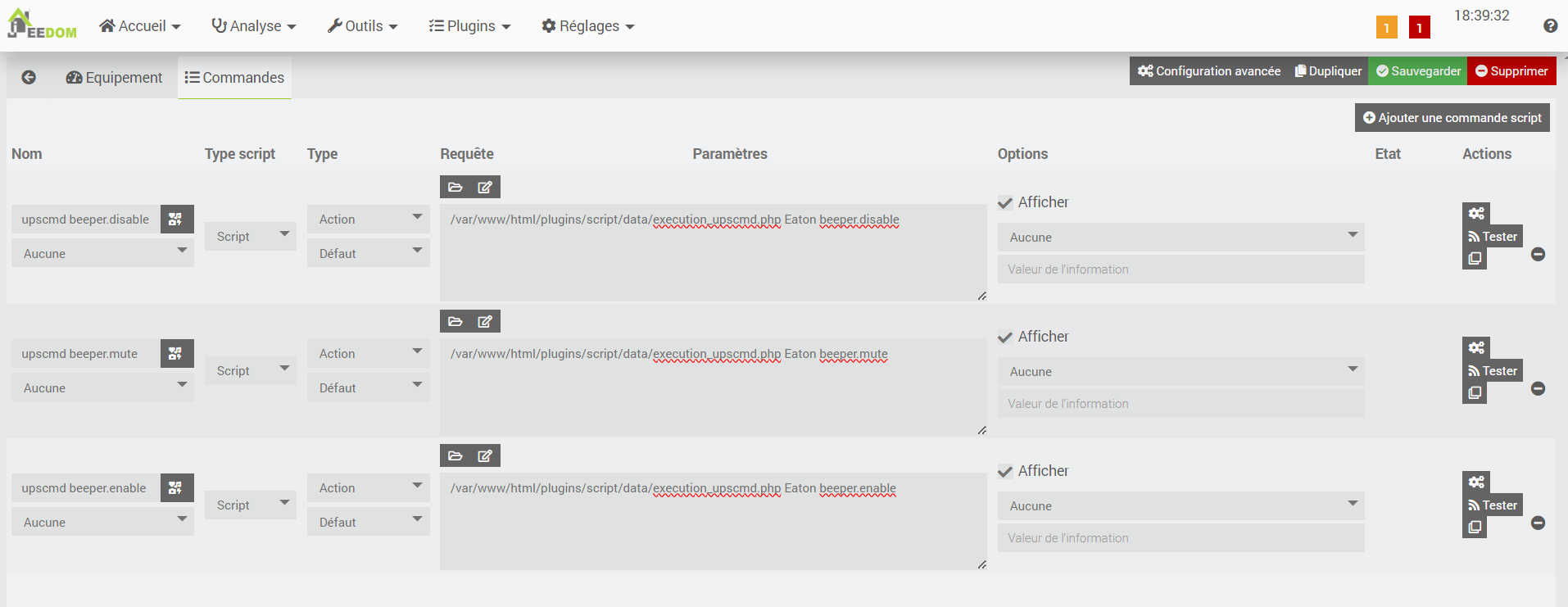

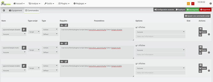

Dans le plugin script, créer une action par commande en donnant l’accès à mon_script.php, il me semble qu’il est préférable de ranger les scripts dans le dossier /var/www/html/plugins/script/data/. On passera les deux arguments nécessaires le : ID de l’ups et la commande à effectuer : beeper.enable
/var/www/html/plugins/script/data/mon_script.php Eaton beeper.enable
Et normalement, c’est tout bon!
