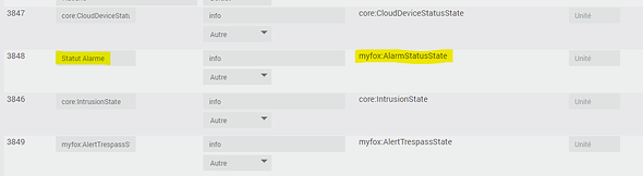

Avec le Plugin Somfy Home Alarme, vous allez créer un virtuel basique qui vous permettra de faire remonter le mode panic (impossible via le Plugin Tahoma).
Avec le Plugin Tahoma, vous devez avoir le statut de l’alarme qui remonte via le link.
3 positions : « armed », « disarmed », « partial »

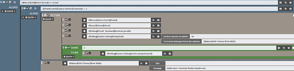

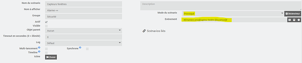

Une fois que tout est contrôlé et que votre détecteur d’ouverture est en place, il suffit de créer un scénario avec les infos suivantes :
Dans mon cas, la détection ferme également tous les volets et le portail.
