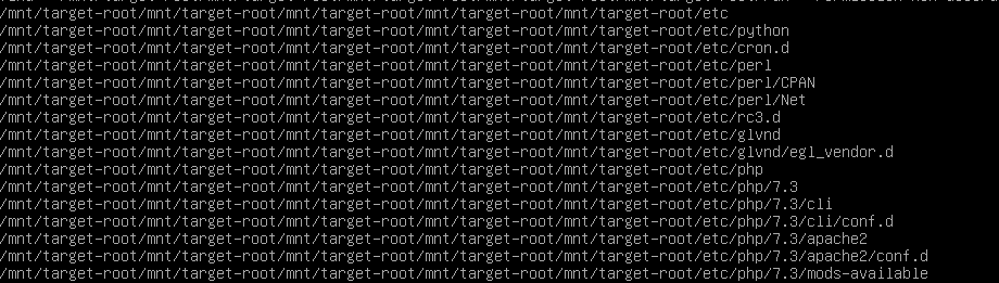

Voici une capture d’un extrait de mon répertoire mnt après le passage de l’update 4.0.4
Pour rsync, j’ai supposé qu’il avait un rapport avec l’update. Vu que je pars d’une Debian fresh install.
Il doit être contenu dans un plugin lors de ma restauration pour le test de l’upgrade.
Mon problème est plus sur les répertoires target-root qui sont créé jusqu’à saturation du disque.
Si tu me dis que l’update ne les crée pas, il va falloir que je trouve qui les crée sur une fresh install.
Un process de plugin non killé peut être.
Je vais vérifier.
Ça ça n’a rien a voir avec le core… Un plugin peut-être mais pas officiel
Ok, je vais chercher de ce côté.
Merci pour le retour rapide.
