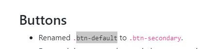

Ok, je viens de voir, il faut passer à la v4 avant la v5 donc de tout lister ce qui peux impacté grâce à ce document Migrating to v4 · Bootstrap v4.6 si déjà on passe sur la 4 sa serait bien
Je viens de vérifier juste ça
Sa impact beaucoup de choses dont les plugins comme tu as dit

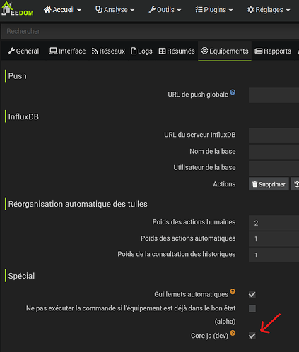

Le core 4.4 tourne déjà sans jquery et sans bootstrap. Les js nécessaire de bootstrap on été réécrits et intégré au core. Les css nécessaires conservés en le main.css.
Mais tout les plugins ne seront pas compatible, pour ça que pour l’instant c’est en option en admin pour être en jqueryless.
Le core est maintenant totalement indépendant, mais il faudra du temps pour que les plugins le soient.
A voir comment on peut modifier sans trop de peine nos plugins pour rester compatible avec les versions Jeedom qui ne sont pas full JS.

Pour ma part, je fais ensuite un redémarrage de Jeedom (ainsi que CTRL+F5 après pour vider le cache du navigateur sur les pages visiter). J’ai l’impression que sans ce redémarrage cette option n’est pas complètement prise en considération.
