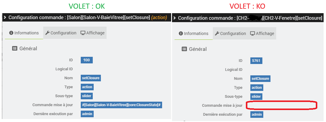

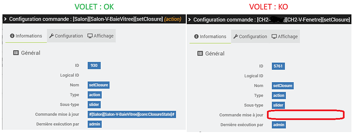

J’ai 9 volets Somfy connectés à Jeedom avec une box Tahoma.
J’ai aucun problème pour 8 d’entre eux.
Pour un volet, le slider ne se met pas à jour en fonction de la position du volet.
Configuration :
  • Jeedom : 4.4.19
  • Plugin Tahoma : 2023-03-18 14:15:54
En fouillant un peu, j’ai remarqué que pour le volet défaillant, sur la commande action SetClosure, la partie « Commande mise à jour » est vide. Contrairement aux autres volets, ou on retrouve la commande core:ClosureState de l’objet.
Comment faire pour rajouter cette valeur manquante ?
Une petite image ci dessous pour illustrer et clarifier mes propos :
Merci d’avance pour vos retours.
