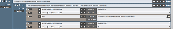

Avec l aide du groupe Community; j ai réussi a améliorer grandement mon scenario de chauffe de mon cumulus via mon routeur Msun PV; je souhaiter encore solliciter votre aide pour une dernière chose !
A savoir l arrêt du routage vers mon cumulus lorsque la température de celui ci dépasse les 68°C
J ai réussi a réaliser ce scénario lorsque le mon routeur route mon surplus solaire vers mon cumulus:
Une fois atteint 68°C un petit wait afin d attendre que sa température descende a 60°C mais mon souci et comme dois je m y prendre lorsque mon programme de chauffe de cumulus est en cours …

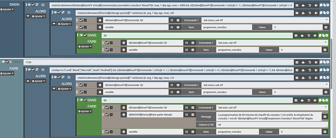

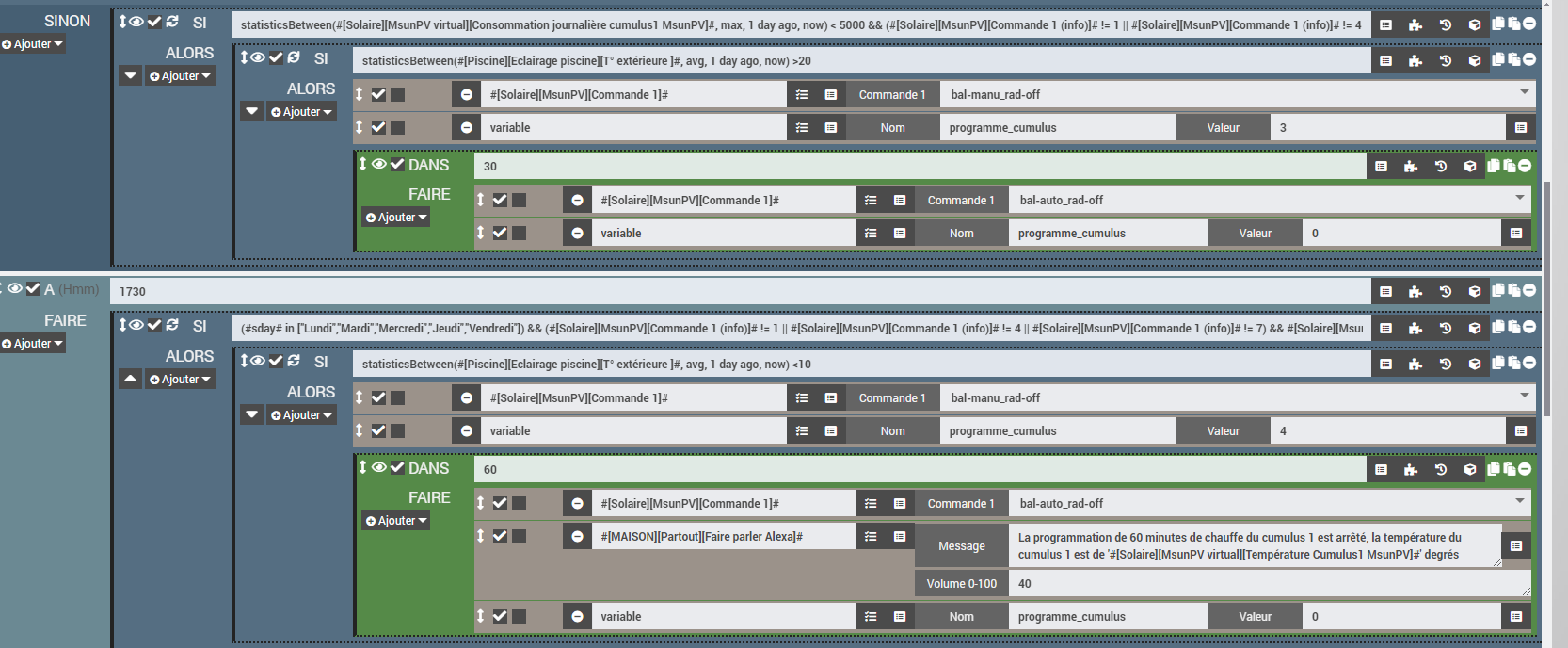

J ai un scénario de programme de chauffe journalier:
et un scénario horodate afin de programmer entre 15 min et 2 heures de marche forcée…Si température arrive au dela de 68°C ; comment savoir si lorsque la température sera redescendu a 60°C ; je serai toujours en marche forcée
commande1
ou bien revenu en mode routagecommande2
