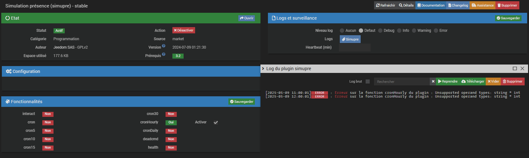

Je migre petit à petit vers PHP8, pour info j’ai l’erreur « Unsupported operand types: string * int ». Ce problème est à priori connu avec d’autres plugins et corrigés, si jamais il y a une correction, je suis preneur :slight_smile:
Comme pour le sujet sur le plugin script il va falloir attendre le core 4.5 pour ce genre de soucis car il me donnera la ligne ou est le soucis.
Tu sais si ça fonctionne quand même malgré l’erreur ?
Je peux pas te dire malheureusement ça dépend de où est l’erreur

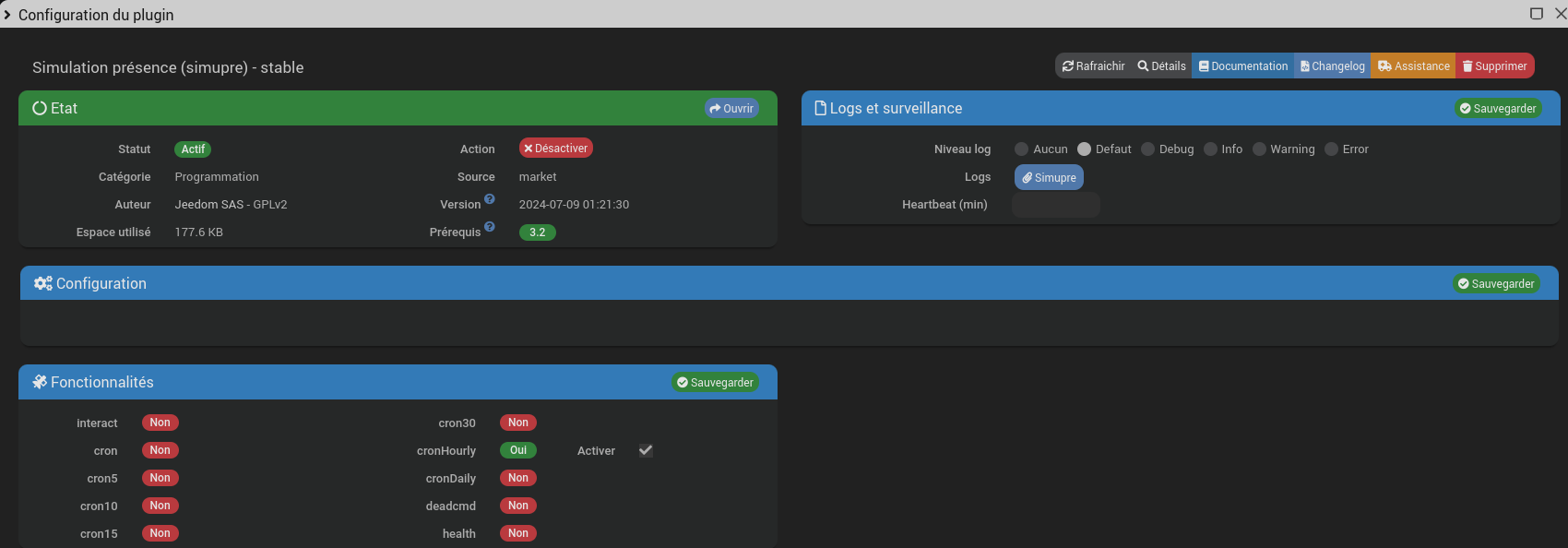

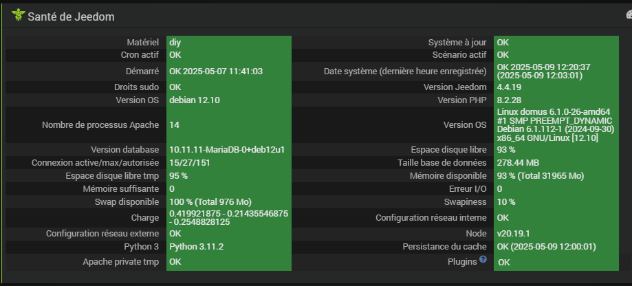

Contexte Debian 12 PHP 8:
Configuration du plugin.
Une erreur récurrente dans le centre des messages suite au passage à Debian 12 et PHP 8:
Log du pluging:

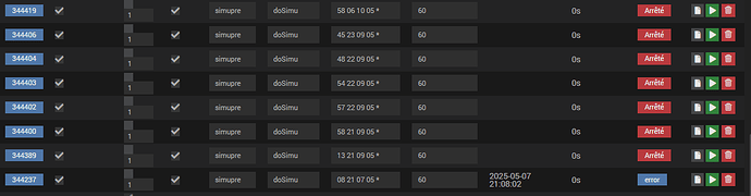

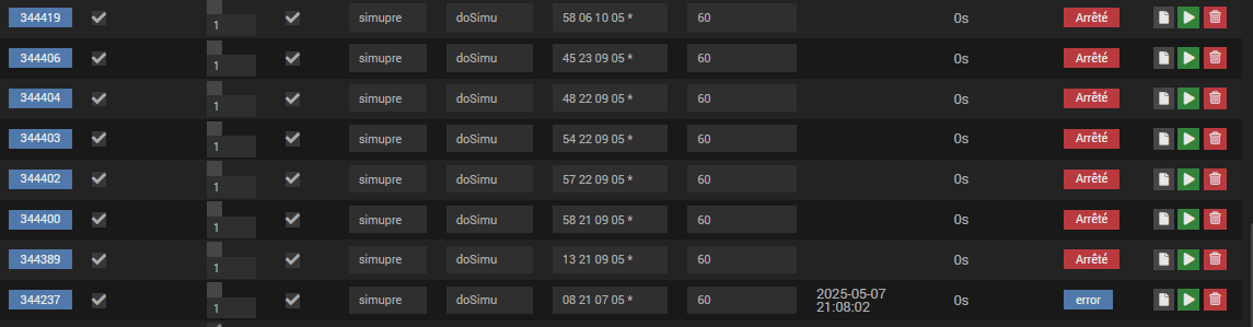

Log cron_execution:

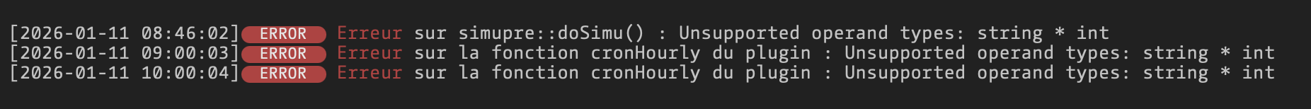

L’evolution du core est bien en 4.5.2 il faut maintenant que les utilisateurs me remonte les logs et le message d’erreur pour que je puisse corriger.

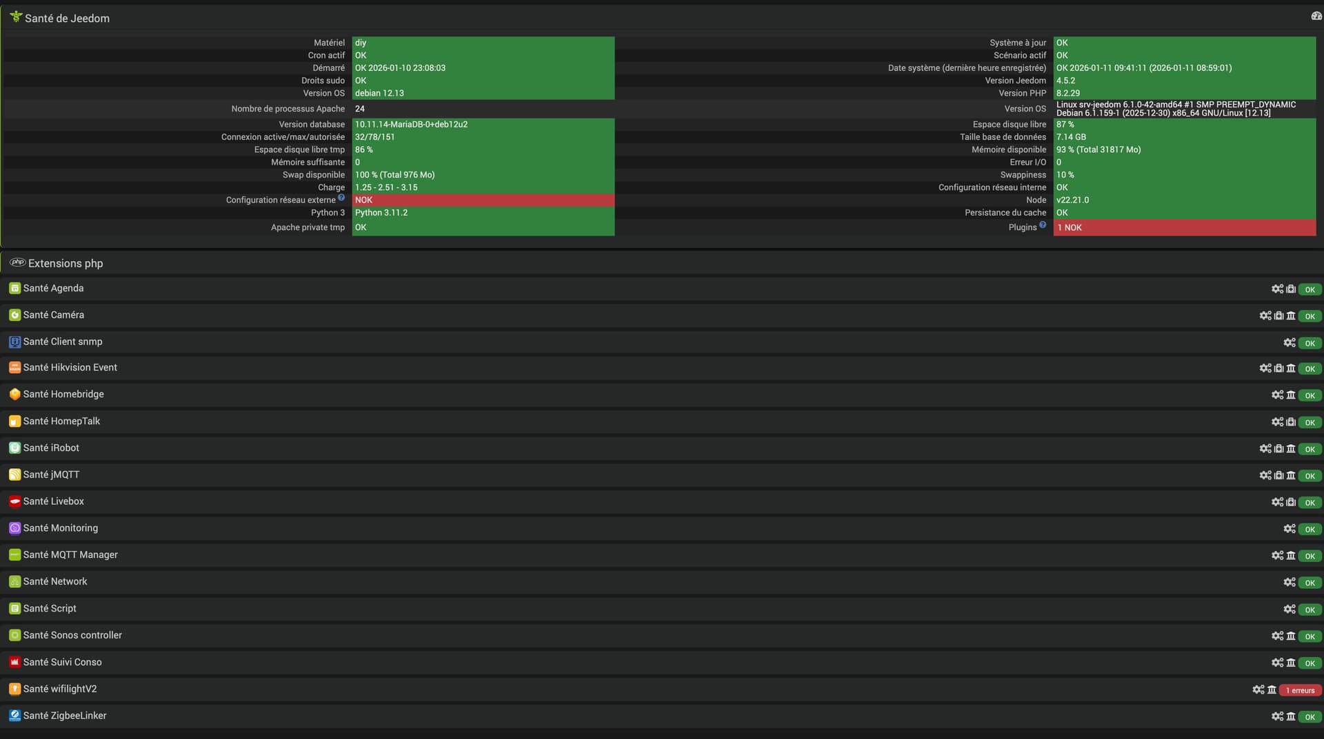

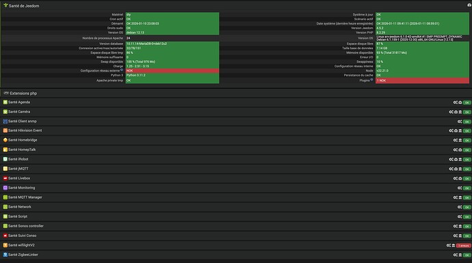

Bonjour à tous, passage sous Debian 12 pour ma part et également ce probleme de log :

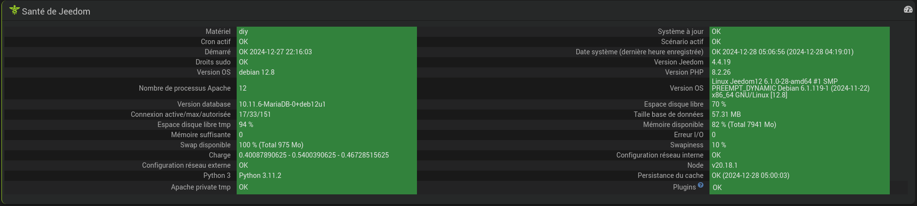

Voici l’état de santé de mon Jeedom (j’ai également un souci avec wifilightV2, j’ai ouvert un autre post là dessus) :
Merci pour l’aide apportée et bon dimanche !
Ok je vois en faite la correction est en beta depuis 1 ans mais vu que personne m’a fait de retour je ne l’ais jamais passé en stable…
Je viens de faire une stable qui sortira demain et devrait corriger le soucis.
