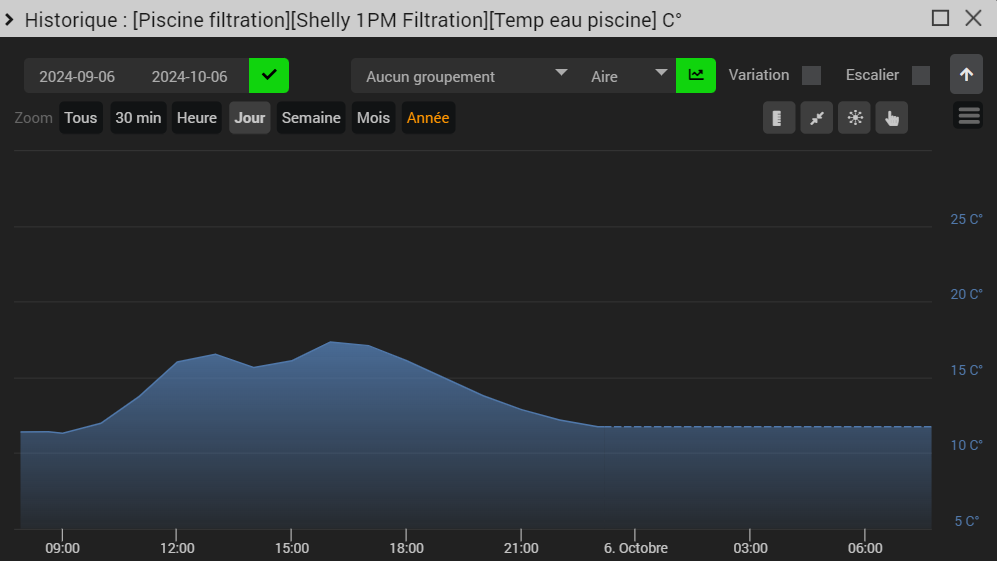

A minuit, plantage car la valeur passe à 0.
L’historique de la commande originale (donc de jMQTT et pas du plugin virtuel) est planté.
Si après 7H30 ( voir la valeur de la commande du virtuel → , 0730, 2000) je supprime la commande du virtuel, tout repart sans souci jusqu’à minuit.
