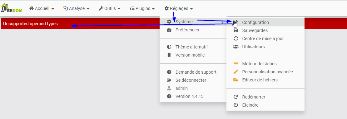

Lorsque je veux aller sur le menu Réglages > système > configuration, j’obtiens cette erreur :
Unsupported operand types

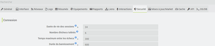

Voici la réponse que j’obtiens, ce qui ressemble tout de même à un nombre entier :
mettez 600
c’est trop grand pour etre inclu dans un calcul pour php
Merci, cela a fonctionné. :slight_smile:
