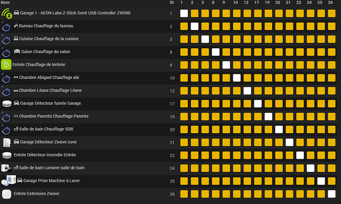

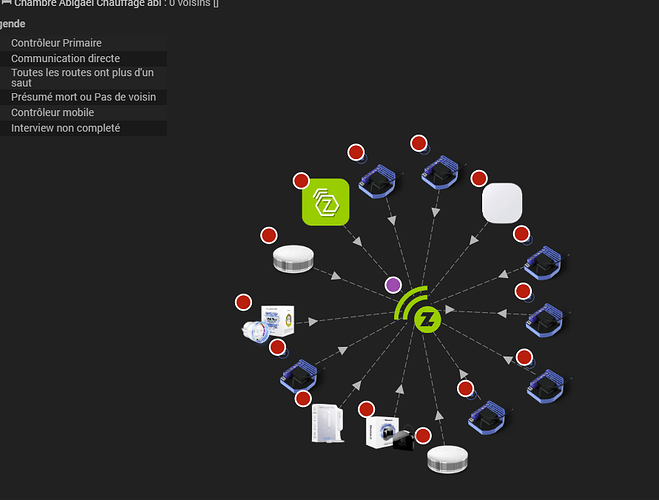

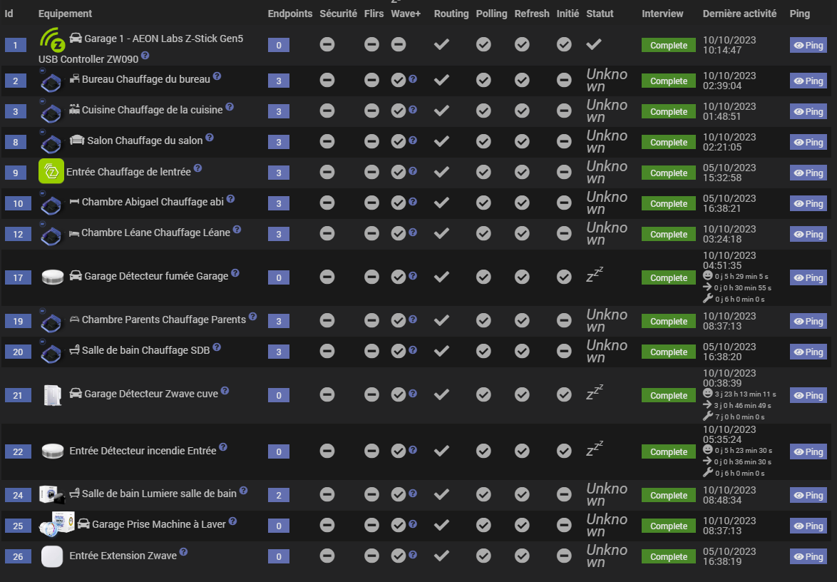

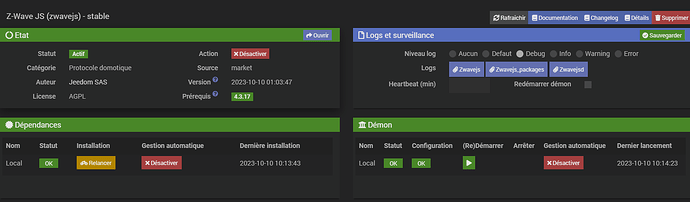

Bonjour, je viens de faire la mise à jour du plugin zwavejs, et depuis, tous mes périphériques sont en unknown.

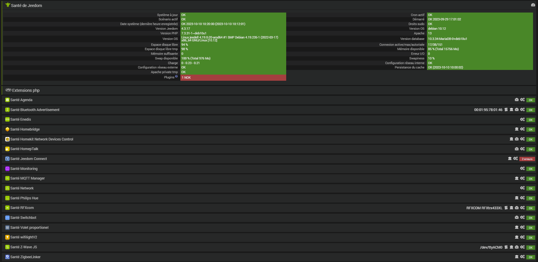

Pourtant dans la page santé je n’ai pas d’erreur et idem dans les logs. :
Savez vous comment je peux résoudre mon problème?

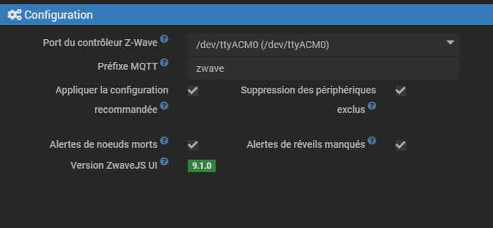

Quelle est la version de zwavejsUI sur la stable ?

Faire un essai de ping sur un équipement pour voir.
@blablatus déjà fait. sans succès

Sans page santé, sans log su demon en mode debug cest impossible de voir quoique ce soit et donc d’aider.
Bonjour. Après plusieurs essais ( avec des restaurations ) l’installation du driver se fait bien en conservant ZwaveJS UI en version 8.25.1. Si je le mets à jour vers la version 9.1.0 j’ai le même problème. Mon installation fonctionne donc parfaitement avec la version antérieure pour le moment.

Oui sur VM. Maintenant le driver demande la version 8.26 à la place du 9.1.0. Je vais l’essayer.
Il fonctionne bien en 8.26
Yep, je viens de voir la publication d’une nouvelle version de zwavejs avec donc un rollback sur la v8.26 si je comprends bien. La changelog n’a pas été mise à jour cependant.
