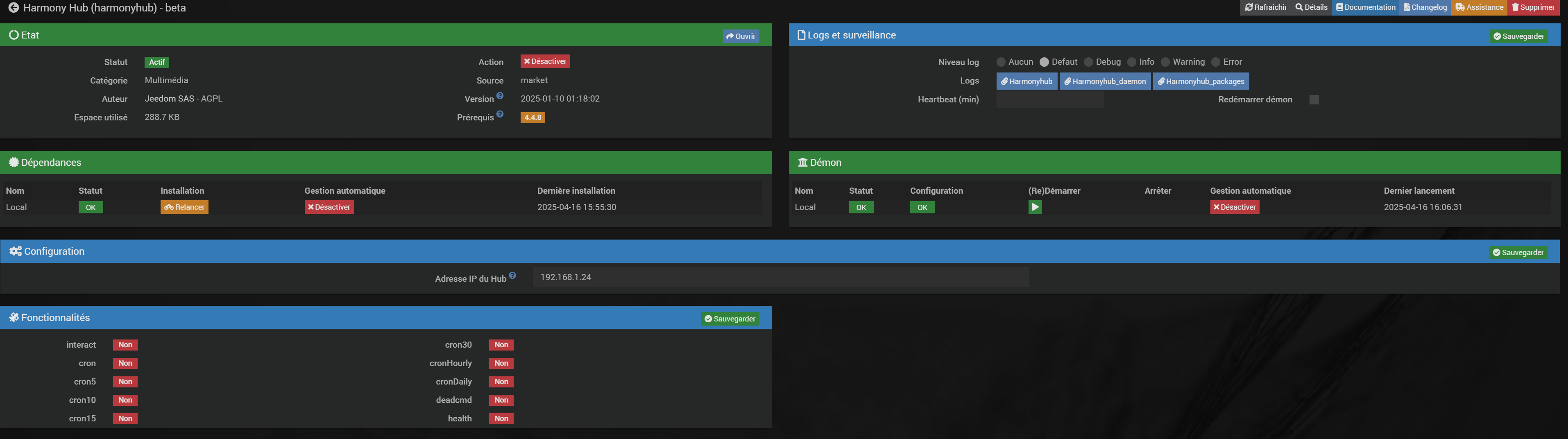

  • page santé jeedom
  • page config
  • tous les logs

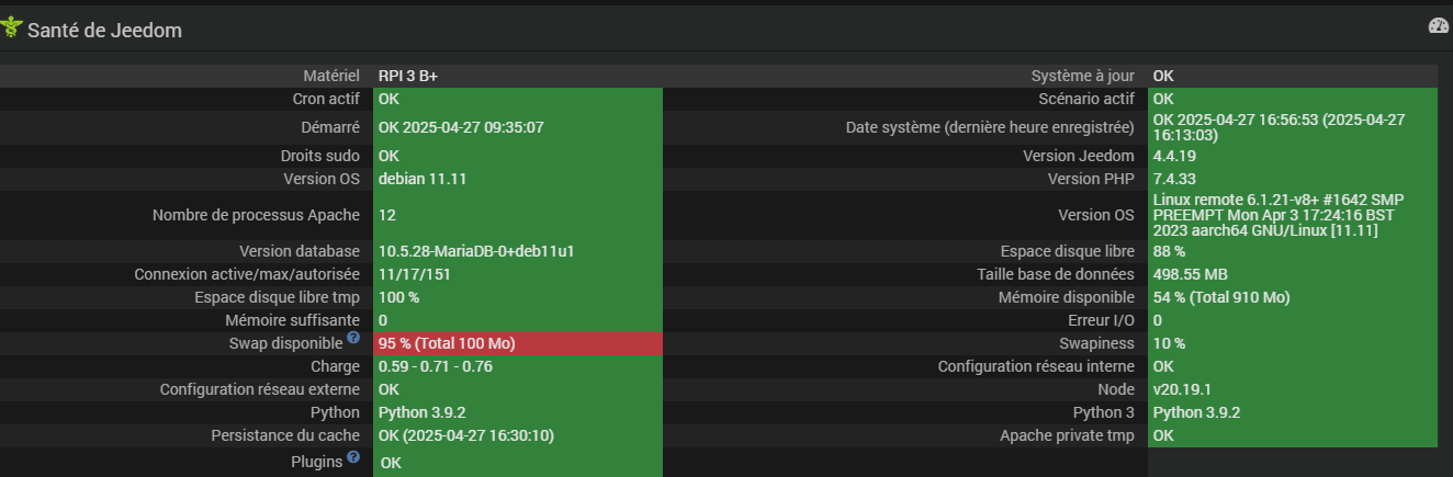

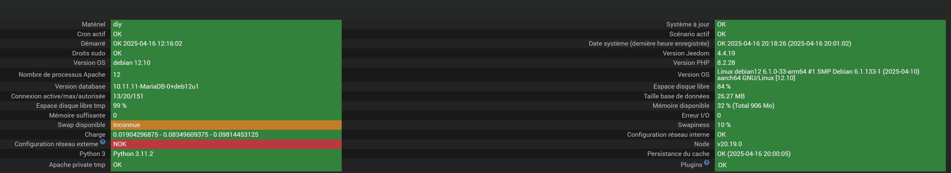

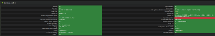

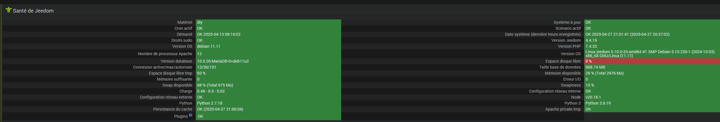

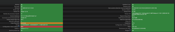

Alors il faut toutes les infos habituelles: page santé, page plugin, logs… ces derniers collés dans un bloc Texte préformaté

Matériel	diy	Système à jour	OK
Cron actif	OK	Scénario actif	OK
Démarré	OK 2025-04-27 11:56:02	Date système (dernière heure enregistrée)	OK 2025-04-27 16:30:19 (2025-04-27 15:32:02)
Droits sudo	OK	Version Jeedom	4.4.19
Version OS	debian 11.11	Version PHP	7.4.33
Nombre de processus Apache	15	Version OS	Linux debian-nuc 5.10.0-34-amd64 #1 SMP Debian 5.10.234-1 (2025-02-24) x86_64 GNU/Linux [11.11]
Version database	10.5.28-MariaDB-0+deb11u1	Espace disque libre	87 %
Connexion active/max/autorisée	17/29/151	Taille base de données	1.77 GB
Espace disque libre tmp	93 %	Mémoire disponible	81 % (Total 7791 Mo)
Mémoire suffisante	0	Erreur I/O	0
Swap disponible	100 % (Total 975 Mo)	Swapiness	10 %
Charge	0.89 - 0.83 - 0.86	Configuration réseau interne	OK
Configuration réseau externe	OK	Node	v20.19.1
Python 3	Python 3.9.2	Persistance du cache	OK (2025-04-27 16:30:04)
Apache private tmp	OK	Plugins 	OK

RAS sur la page santé de Jeedom
