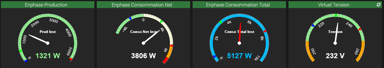

Mes widgets tels que souhaités, avec l’espace dans l’unité :

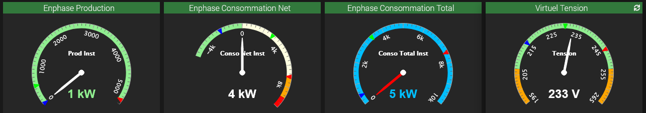

Mes widgets après quelques heures / redémarrage automatique du démon :
Y a-t-il une façon de prévenir ce « problème » et maintenir l’unité après redémarrage du démon ?
