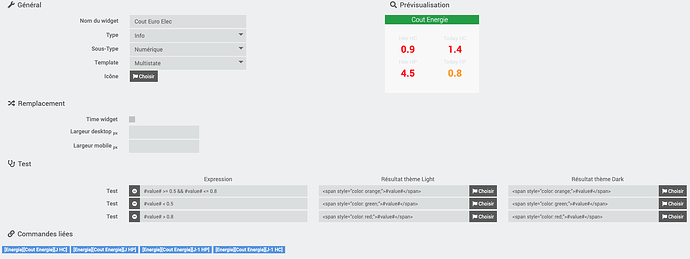

J’ai mes conso affichées en cout mais je n’arrive pas à avoir l’unité €
J’ai triché en ajoutant le €. Souci quand je fais évoluer mon design il faut tout bouger

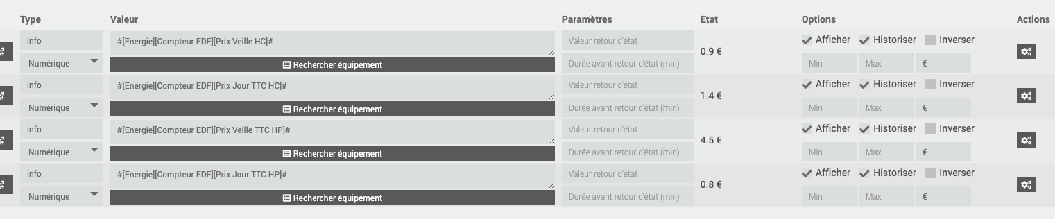

J’ai bien mis l’unité pourtant :
Merci pour vos idées

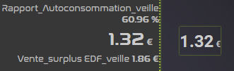

Pour moi ca fonctionne très bien (à gauche l’ensemble de l’équipement, à droite juste la commande, en bas le virtuel en rapport) :
C’est avec quelle version du core ?
(pour moi, le core est en v4.4.6)

Quel est le paramétrage de la partie affichage (quel widget) pour ces commandes ?
rjcb
Juin 5, 2024, 3:38
4
Merci pour vos retours rapides.

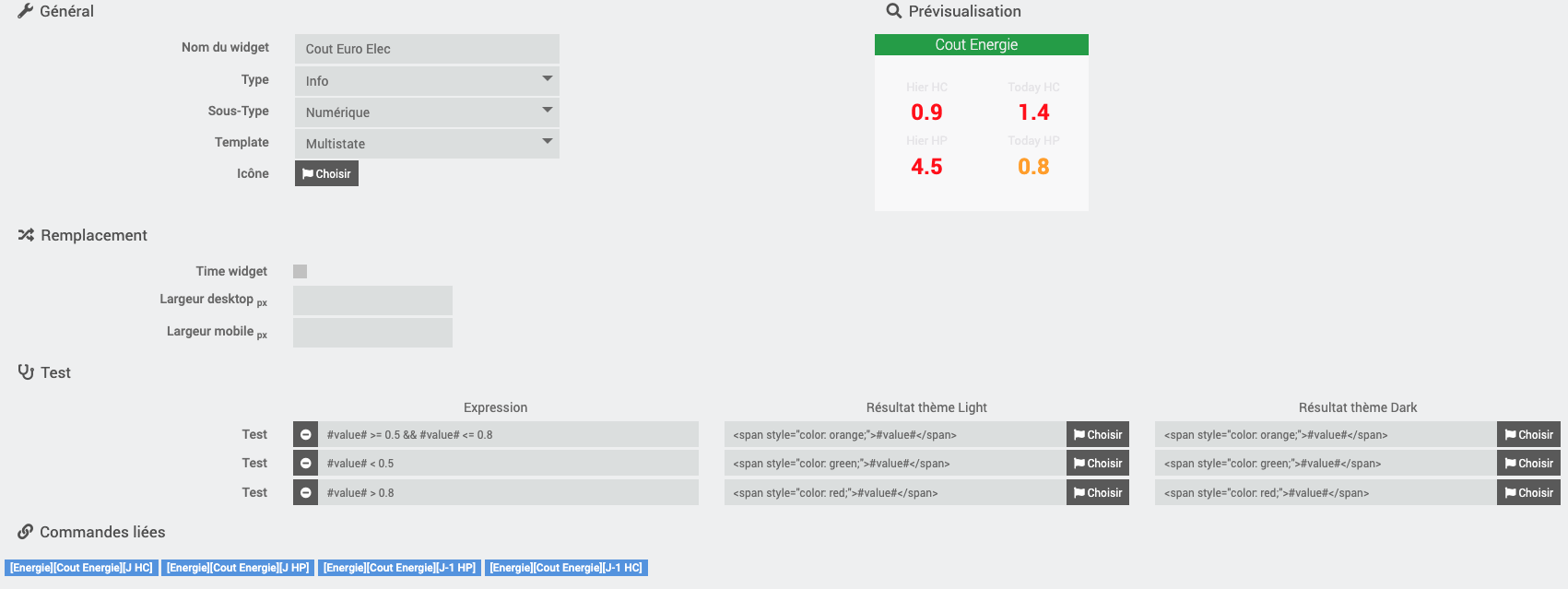

@Bison sans doute sur la bonne piste, c’est un widget custom:
Bison
Juin 5, 2024, 3:39
5
Oui, il faut ajouter #unite # derrière #value #
