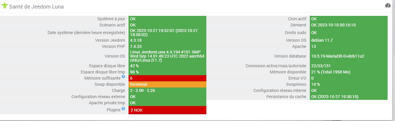

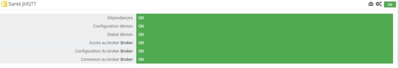

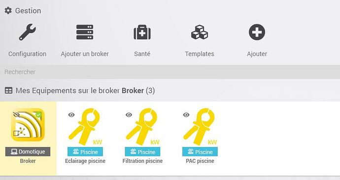

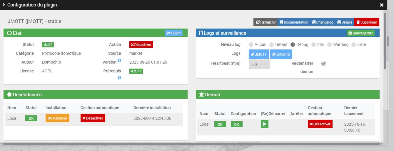

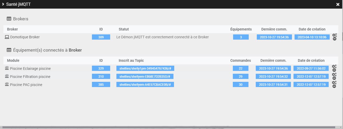

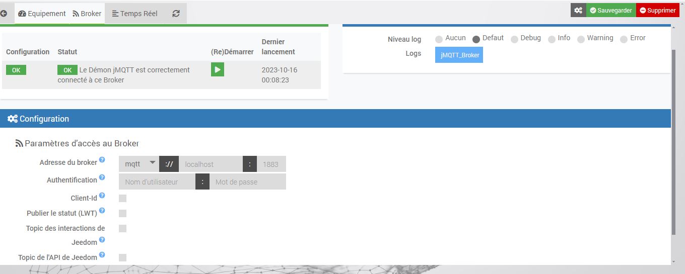

salut a désolé de ne pas avoir été aussi précis :
J ai juste eu un problème il y a plusieurs mois suite a l installation du plugin zigbeelinker; c est le DEV Mistergreen qui m a aidé a reparamétré Jmqtt
Depuis le Broker fonctionne correctement, l erreur est arrivé quelques semaines après …
Dites moi si il manque une info :
Par avance merci
Franchement, il n’y a rien de spécial dans les logs et les captures d’écran envoyés.
Tu as des Exceptions vers 3h du mat’, mais c’est très probablement le moment où les backup ont lieu.
Et donc le démon de jMQTT ne peut pas envoyer de nouvelles maj de valeurs au Core à ce moment là.
Au final, dans ton cas, le message Unexpected disconnection from broker! vient certainement d’une indisponibilité du Broker à ce moment-là ou, de l’utilisation du même client ID sur un autre client MQTT (mais c’est peut probable vu que l’a laissé en automatique dans jMQTT).
