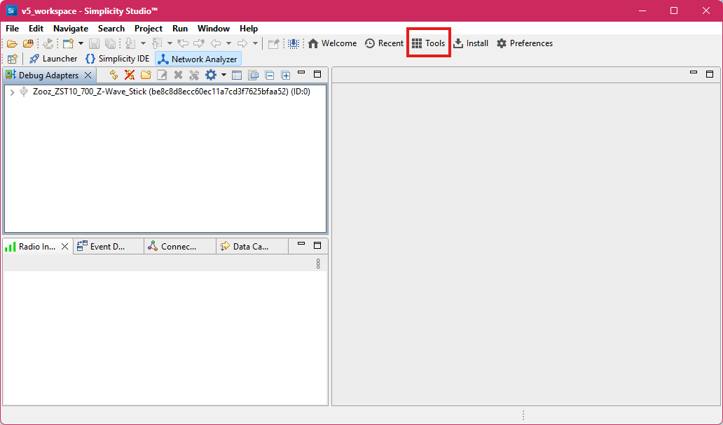

Branchez votre clé Z-Wave sur votre PC et lancez Simplicity Studio 5

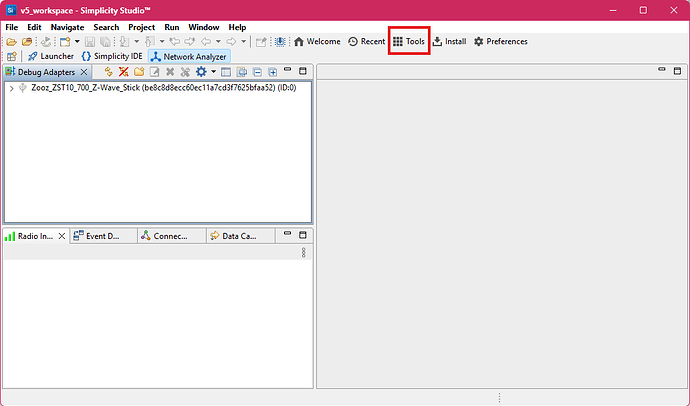

- ETAPE 1
- cliquez sur Tools
- ETAPE 2

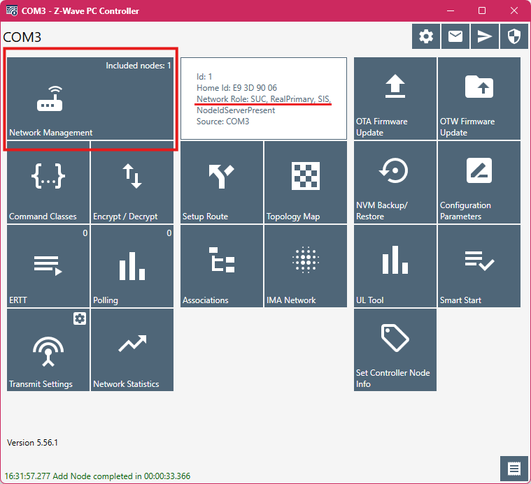

- ETAPE 3
- dans la fenêtre COMx - Z-Wave PC Controller, cliquez sur Network Management (si le port COM n’est pas détecté automatiquement, cliquez sur la roue crantée en haut à droite)
- ETAPE 4

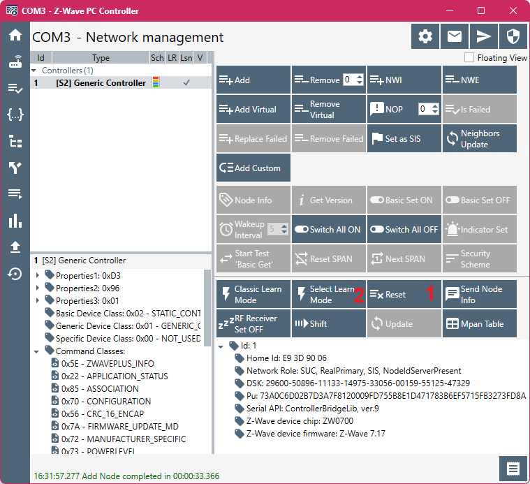

- dans la nouvelle fenêtre qui s’ouvre, faites un Reset (ce n’est peut-être pas obligatoire)
- allez dans Jeedom et mettez votre réseau Z-Wave en mode inclusion
- retournez dans Simplicity Studio 5 et cliquez sur Select Learn Mode
- ETAPE 5
- à l’ouverture de la fenêtre suivante, cliquez sur NWI

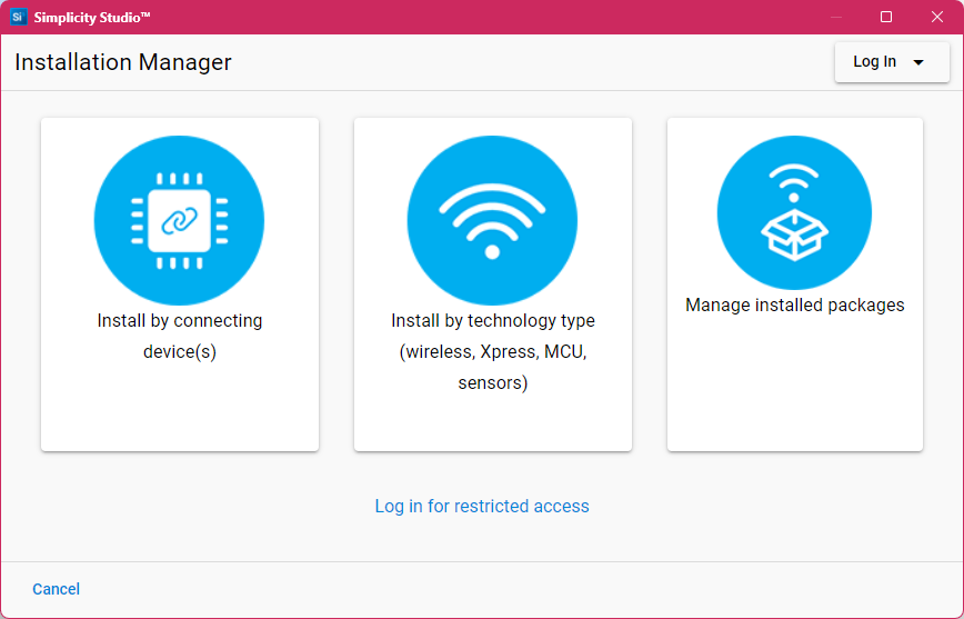

A l’ETAPE 2, il se pourrait que tous les composants ne soient pas disponibles, notamment Z-Wave PC Controller. Dans ce cas, cliquez sur Add/Remove Tools en bas de la fenêtre Tools Dialog.
Puis, dans la fenêtre ci-dessous, cliquez sur Manage Installed Packages et installez Z-Wave PC Controller.
