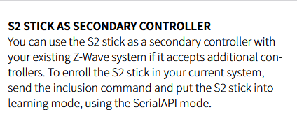

C’est ainsi que je suis tombé sur ce chapitre de la notice de la clé Zooz 700 :
Screenshot 2025-02-28 at 07-06-44 22-3-3-zst10-700-manual.cdr - zooz-700-series-z-wave-stick-zst10-700-manual-online.pdf
En français dans le texte :
LA CLÉ S2 COMME CONTRÔLEUR SECONDAIRE
Vous pouvez utiliser la clé S2 comme contrôleur secondaire avec un
système Z-Wave existant s’il accepte des contrôleurs supplémentaires.
Pour enrôler la clé S2 dans votre système actuel, envoyez la commande
d’inclusion et mettez la clé S2 en mode d’apprentissage, en utilisant
le mode SerialAPI.
