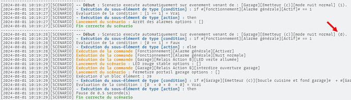

J’ai un bouton-poussoir qui ferme une boucle d’un module Zigbee (DOMADOO - Module IO Zigbee - 4 entrées contact sec + 2 sorties NO/NC) pour armer / désarmer mon alarme la nuit.
Quand j’appuie dessus pour armer l’alarme, ça marche très bien.
Mais quand j’appuie sur le poussoir pour désarmer, je vois la coche « Actif » qui passe au cadenas ouvert orange seulement une fraction de seconde
image (désarmé)
et puis elle revient au cadenas fermé vert. Et l’alarme est toujours en veille !
image (armé)

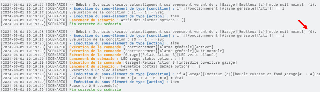

Sur le log du scénario, je constate qu’il y a en fait 2 déclenchements à 1 seconde d’intervalle, le second avec un petit zéro (0) à la place du (1) habituel.
J’ai pensé à un dysfonctionnement du module Zigbee. Je l’ai remplacé à l’identique : ça n’a pas réglé le problème.
Qui pourrait me donner une explication et une solution ???
Un grand merci d’avance pour vos réponses !
Jako
Faut dans le déclencheur rajouter == 1 pour que le scénario se déclenche que à l’appuie et non aussi au relachement
