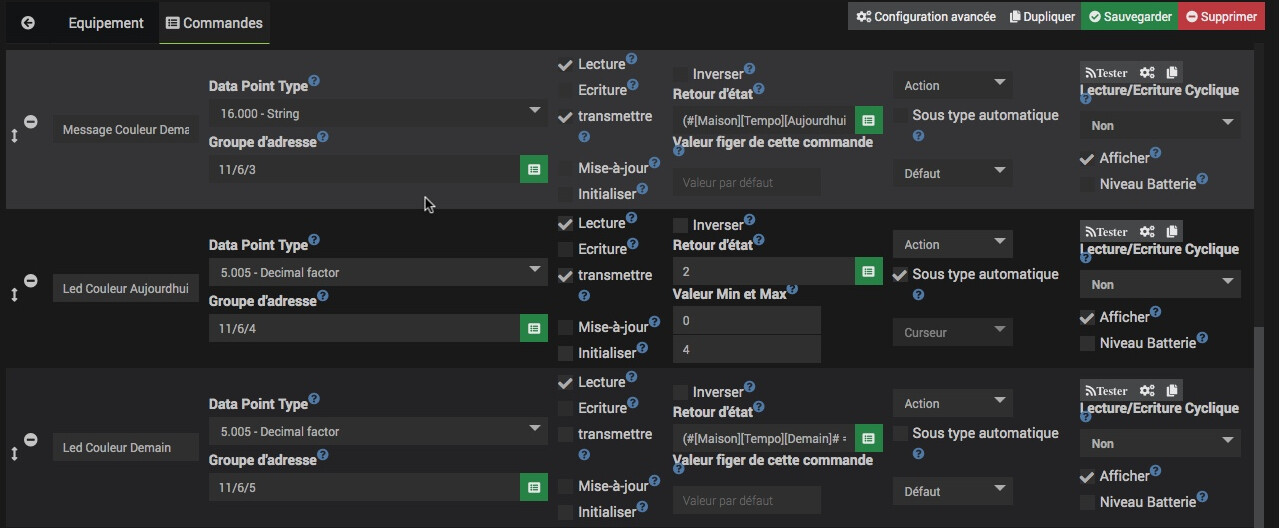

J’essai depuis 2 jours de créer une commande de type action, avec le flag transmettre.
Le problème c’est que dès que j’active le flag Transmettre, j’ai le démon qui se met en NOK et qui redémarre toutes les 5min.
Voici le log

Le but de ces commandes est d’afficher des infos sur une commande tactile avec écran de marque MDT référence BE-GT2T
Voici la capture de la configuration coté jeedom
Voici la configuration coté ETS
Si besoin de plus d’information pour m’aider, n’hésitez pas.
De plus la commande sous type message envoie par défaut le message « Ceci est un test » et non le message de la commande.
[2022-09-26 22:29:03]DEBUG : [Salle à Manger][Commande tactile][Message Couleur Aujourdhui 2][Write] Valeur a envoyer Ceci est un test de message pour la commande Message Couleur Aujourdhui 2
