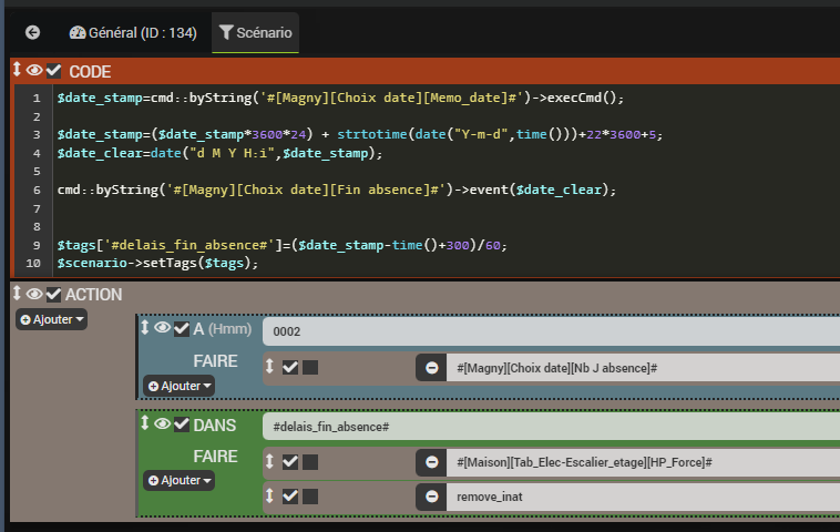

oui, il existe les bloc code dans lesquels tu tapes du code (python ou php en ce qui me concerne). Ce n’est pas visuel par contre. Aide
On peut mixer le code visuel avec des blocs codes si besoin. Exemple:
On peut aussi couper un gros scénario en plusieurs petits scénarios plus simples, reprenant chacuns une sous-fonction du scénario d’origine, et les lancer depuis le scénario principal :wink:
