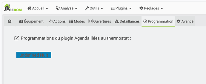

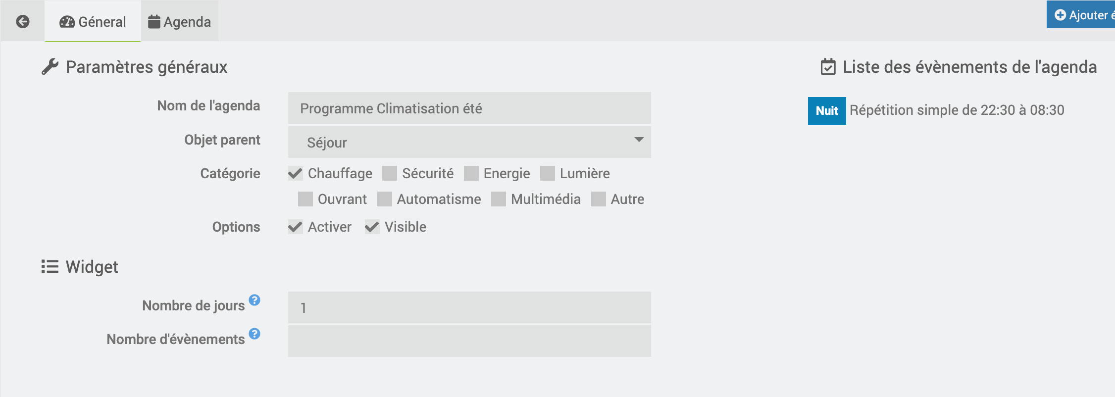

Dans le plugin agenda ainsi créé, mon programme se nomme “Nuit” et tout semble OK. Mais quand j’y accède par le plugin Thermostat, à l’onglet Programmation, il est affiché “undefined Nuit”.
Qu’est-ce que cela signifie ?

une capture d’écran? car vous avez tag plugin-calendar mais cela semble plutôt un problème dans le plugin-thermostat, genre une variable js non définie
donc c’est dans quel écran que le problème se pose?
Voici la copie d’écran quand on passe par “Thermostat” puis “Programmation”.
Et les actions associées ne se déclenchent pas”
Et la vue dans le plugin “agenda” :
