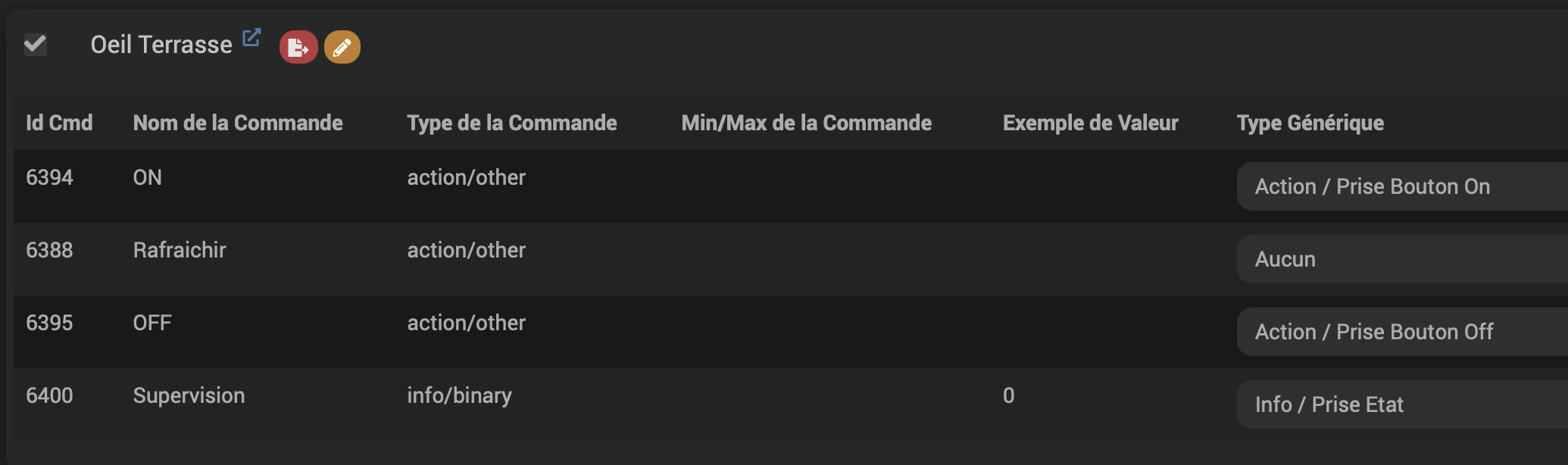

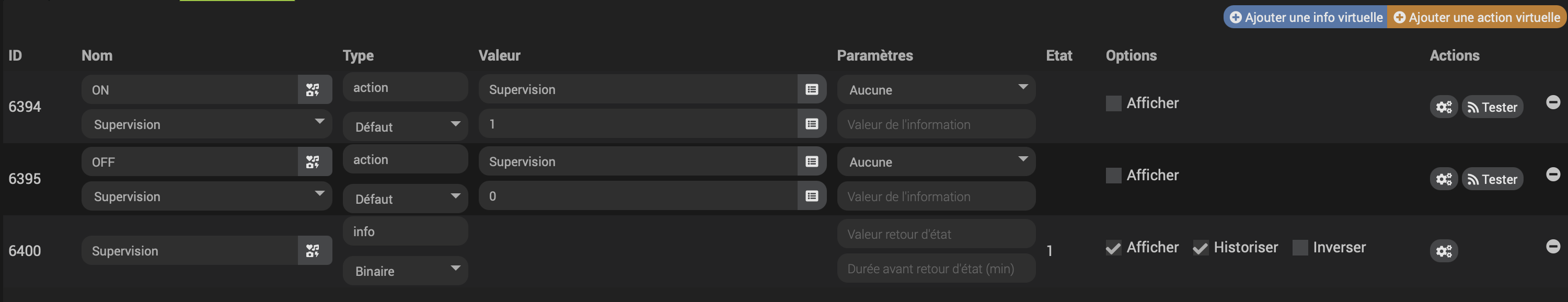

j’ai ajouté un virtuel avec un état binaire avec type générique prise:
virtuel:
homebridge:
Non pas lié, c’est un warning ca sera résolu dans une prochaine version, rien de bloquant.
