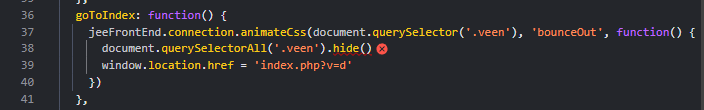

Merci mais il y a toujours une erreur JS :
J’ai oublié mon debug desolé, c’est bon maintenant normalement.
Toujours pas désolé :
hide() attend bien un NodeList ?
