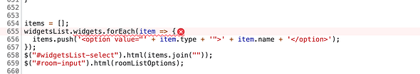

En voulant dépoussiérer un peu mes widgets, j’ai ce message d’erreur qui s’affiche systématiquement quand je clique sur n’importe quel widget. Impossible aussi d’ajouter un widget.
Uncaught TypeError: Cannot read properties of null (reading ‹ widgets ›)
Merci pour votre aide

***Erreur Ligne 655 ***

corrigé avec la beta 23.1 !
a tester & à cloturer please
