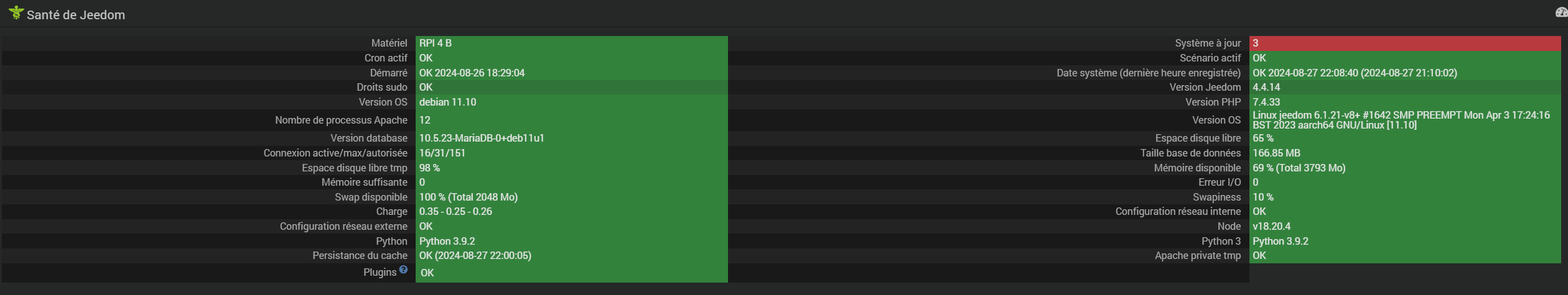

je viens d’avoir cette erreur en me rendant simplement sur la page des mises à jour :

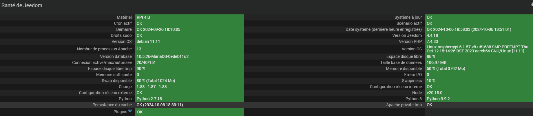

Page santé : (les 3 maj en attente sont homebridge, openvpn et weather)

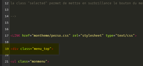

J’ai le meme message je suis en stable jeedom 4.4.18 sur un pi4 sous Debian11; (cela ne le fait pas à chaque fois que je vais sur la page de mon Design)
La ligne 19 de mon Design :

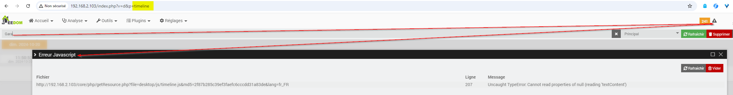

Je n’ai pas exactement la même erreur, j’ai ‹ reading TextContent › à la place de "reading style’
J’obtiens ce message d’erreur à chaque fois que je veux filtrer la timeline.
Dès le premier caractère entré dans la zone de de recherche avec l’invite ‹ Rechercher nom | not nom › le triangle d’alerte s’affiche et lorsque je clique dessus j’ai ce message d’erreur:

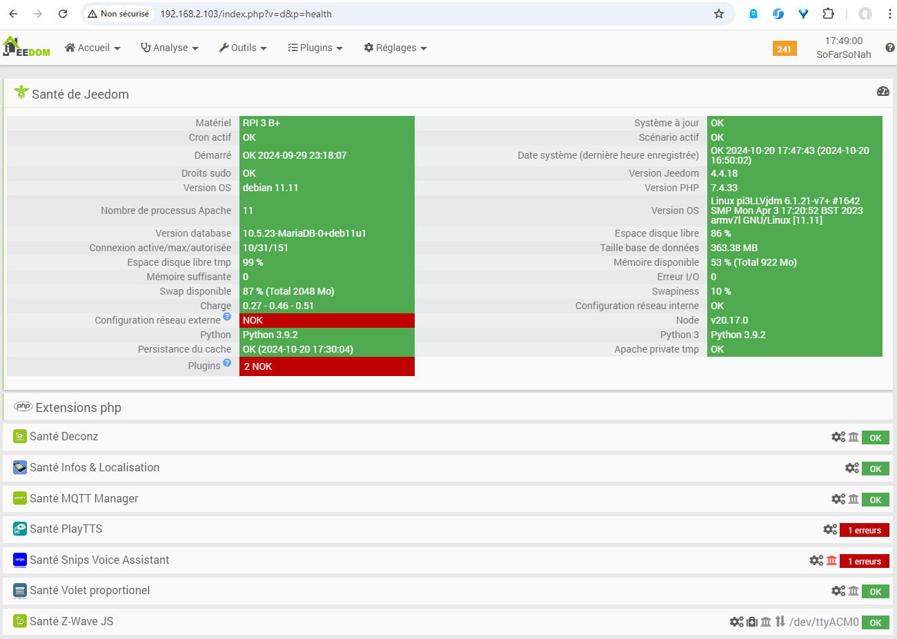

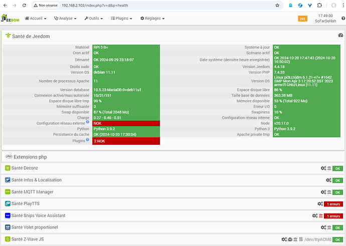

Il y a pas mal d’erreurs (241) car Deconz n’est pas migré (je vais certainement le remplaccer par JeeZigbee) et le plugin NetAtmo avec des sondes qui ne sont plus disponibles.
Voici la page santé
