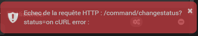

Concernant le plugin netatmo j’ai l’erreur suivante qui remonte:
[2024-03-27 14:15:56]ERROR : Erreur exécution de la commande [Maison][Netatmo][Activer surveillance] : Echec de la requête HTTP : /command/changestatus?status=on cURL error :
quand je vais dans la configuration du plugin et que je fais synchoniser mes équipements ca me retourne unauthorized client.
comme ca fait quelque temps que j’avais configuré cela je ne me souviens plus ou corriger :slight_smile: Une idée svp?

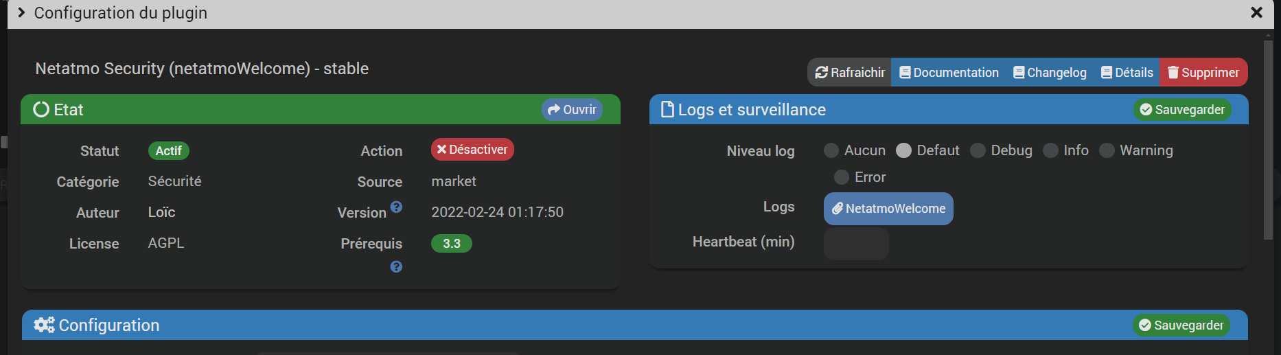

par contre quand je verifie dans le plugin peut etre que je fais erreur:
Netatmo Security (netatmoWelcome) - stable
et je viens de reset le client id / key sous https://dev.netatmo.com/
mais rien n’y fait

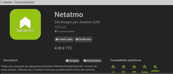

on parle bien de celui la:
Si tu as l’URL du flux et que tu veux juste la vidéo tu peux utiliser le plugin caméra mais tu n’auras pas d’autres infos ni commandes

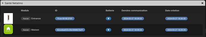

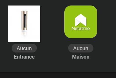

j’ai bien desinstallé l’ancien plugin et mis netatmo officiel en esperant que c’etait celui la
je me retrouve avec mes deux objets mais toujours la meme erreur
Tu as fait le choix du plugin officiel et normalement il est fonctionne.
