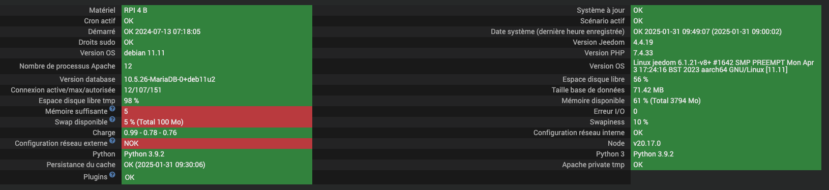

Depuis quelques jours (je ne sais plus précisément quand), je rencontre des soucis avec le plugin Eufy et l’intégration de mes caméras.
Celles-ci fonctionnaient très bien, seulement maintenant la moindre commande ou retour d’informations ne fonctionne plus.
J’ai essayé de supprimer le docker, le réinstaller mais rien n’y fait.
En allant voir dans les logs en mode debug, je vois que le plugin Eufy envoie bien les commandes au daemon comme indiqué dans ce log :
[2025-01-30 11:04:40] DEBUG : >>> Checking container 127.0.0.1:3000
[2025-01-30 11:04:40] DEBUG : Container 127.0.0.1:3000 is listening
[2025-01-30 11:04:40] DEBUG : debian OS version: 11
[2025-01-30 11:04:40] DEBUG : Py executable: /usr/bin/python3
[2025-01-30 11:04:41] DEBUG : eufy-security-ws image version: 1.9.1
[2025-01-30 11:04:41] DEBUG : debian OS version: 11
[2025-01-30 11:04:41] DEBUG : Py executable: /usr/bin/python3
[2025-01-30 11:04:41] DEBUG : eufy-security-ws service online: 1
[2025-01-30 11:05:11] DEBUG : execute: device.enabled:off
[2025-01-30 11:05:11] DEBUG : cmd::execute send to daemon: {"command":"device.set_property","serialNumber":"T81XXX","name":"enabled","value":"False"}
[2025-01-30 11:05:11] DEBUG : sendToDaemon: {"command":"device.set_property","serialNumber":"T81XXX","name":"enabled","value":"False","apikey":"XXX"}
Cependant, en allant voir dans le daemon je vois qu’il y a un soucis avec le websocket :
[2025-01-30 11:05:11] DEBUG : Client connected to [127.0.0.1:58340]
[2025-01-30 11:05:11] DEBUG : Client disconnected from [127.0.0.1:58340]
[2025-01-30 11:05:12] DEBUG : eufyd command: {"command": "device.set_property", "serialNumber": "T81XXXX", "name": "enabled", "value": "False", "apikey": "XXXX"}
[2025-01-30 11:05:12] ERROR : Unable to send Websocket command: Connection is already closed.
Avez-vous déjà rencontré ce genre de problème?
Merci d’avance
