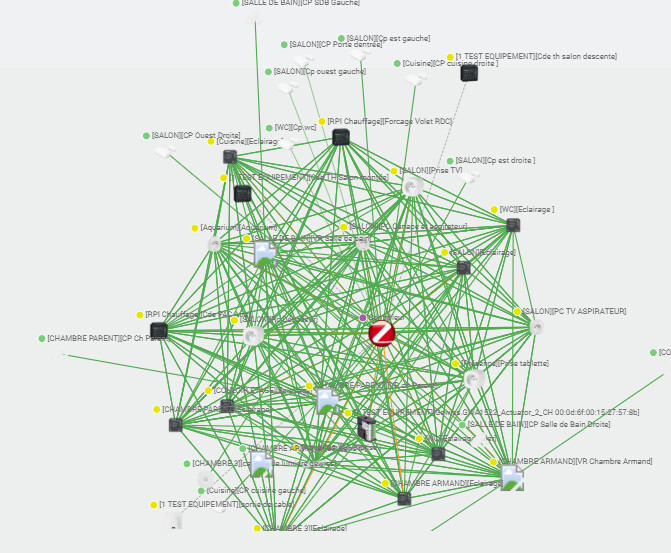

je rajoute un élément c’est le maillage.
avec le plugin zigbee ca se maille super bien ( c’est tout les modules noirs)

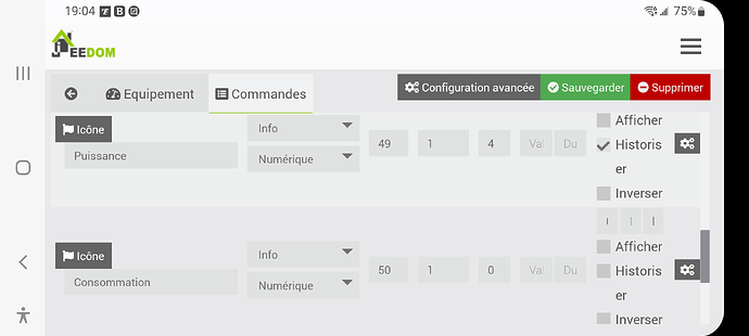

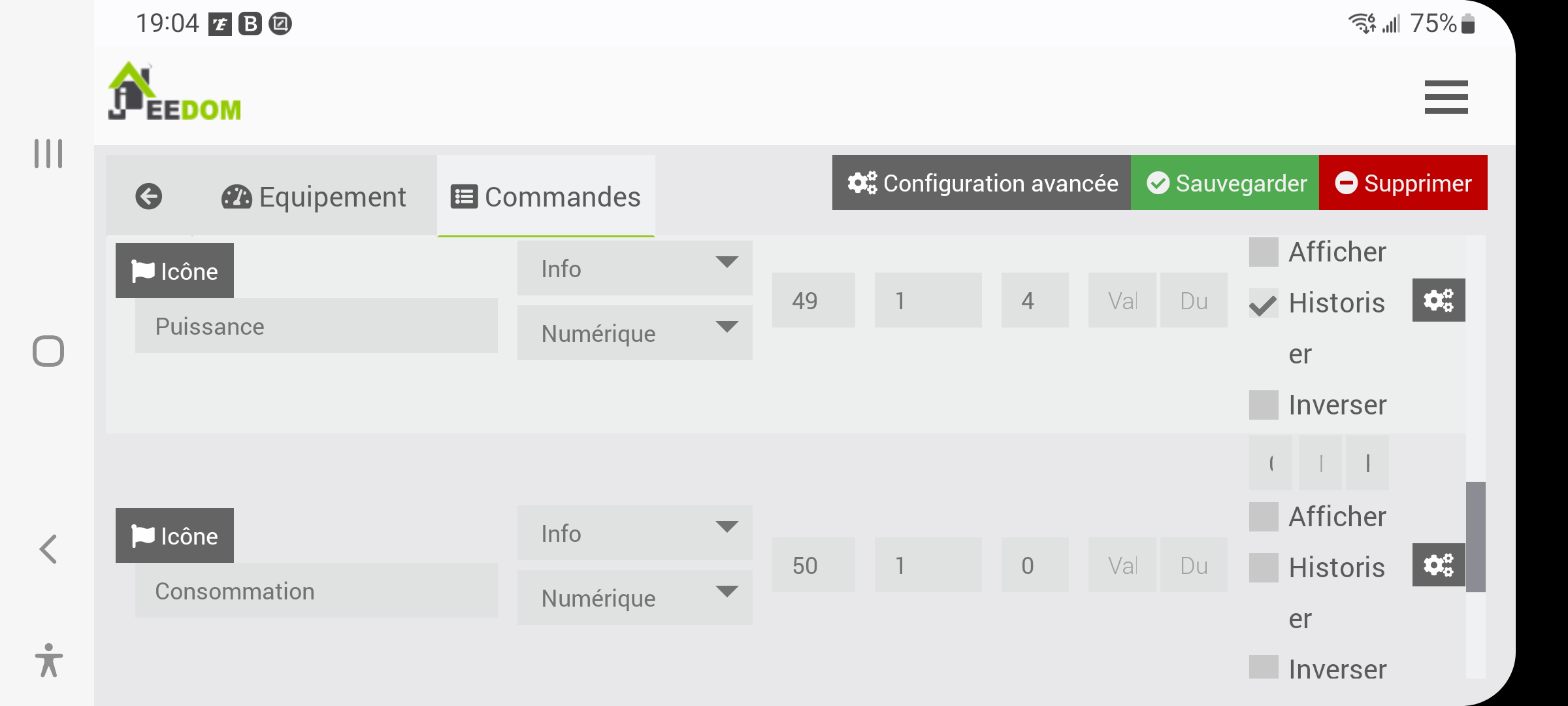

Et pourtant le fgs212 fournit puissance et consommation.
Peut-être une approximation mais ces informations y sont :

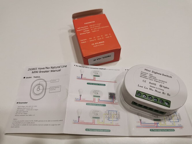

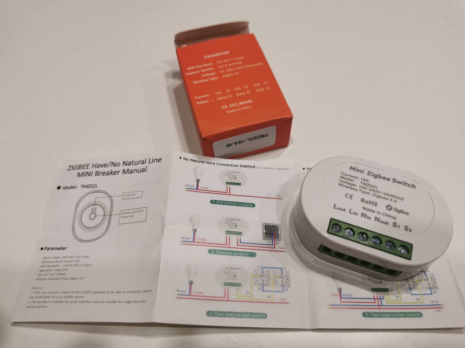

Moi j’utilise des TMZ02L

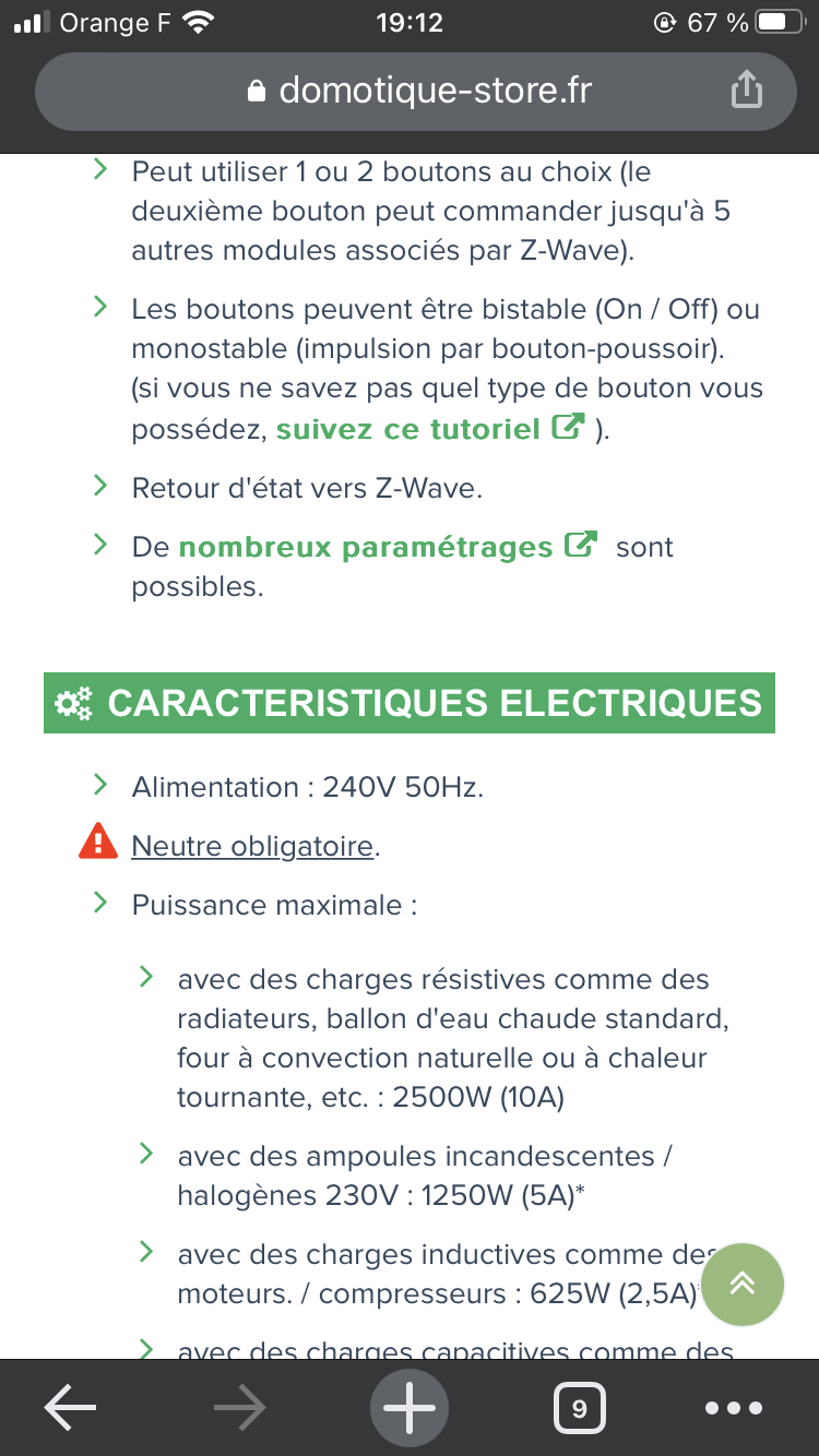

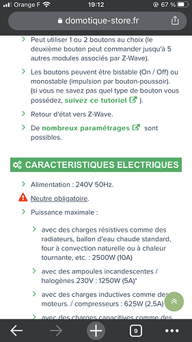

Je ne sais pas où tu as trouvé ça mais il est référencé comme ça chez les revendeurs :
Ref : FGD-212
Fibaro FGD-212 Dimmer 2 - Micromodule interrupteur/variateur de lumière sans neutre Zwave+ avec mesure de consommation
Ok sûrement une erreur du site.
Il a confondu avec le FGS-212 :wink:
D’autant que le fgd encaisse que 250W et que le fgs 2500W

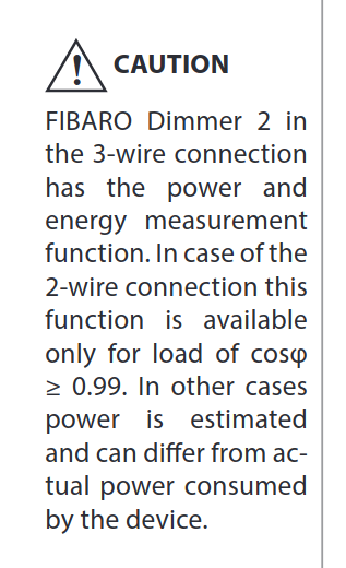

Les mesures ne doivent pas être exactes sauf avec un cosφ ≥ 0,99.
Donc Fibaro n’a pas révolutionné les lois de l’électricité, il faut toujours un neutre.
C’est ce que je disais, ils doivent faire un estimatif.
Ceci étant, je ne me sers pas de ces mesures donc ça ne me gène pas vraiment.
Un cos_Phi > 0.99, ça colle bien avec une charge purement résistive :slight_smile:
Ce qu’on ne saura pas sans faire l’autopsie d’un module, c’est si Fibaro a choisi dans le cas sans neutre:
  • de mesurer le Vmax de la sinusoïde,
  • ou de partir du principe que le réseau vaut disons 230Vrms et de faire une erreur de 5% si il fait 220V ou 240Vrms.
Mais vu la faible erreur de la seconde solution, et le cout en place et en € d’implémenter la première solution, j’ai bien mon idée sur la solution retenue :grin:
