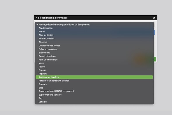

J’aimerai avoir la possibilité d’éteindre mon serveur (shutdown) ou redémarrer (reboot) via un scénario dans jeedom afin de pouvoir déclacher cette action a distance via un SMS ou autre plutôt que par SSH.

Si tu as le plugin monitoring , tu peux arrêter ou rebooter depuis un scénario
Jeedom connect peut aussi être utilie. Mais je me demande s’il est judicieux de passer par Jeedom pour redémarrer le serveur en cas de dysfonctionnement de Jeedom. :thinking:
Ces commandes existent en natif dans les scénarios (voir documentation ou simplement la liste déroulante), pas besoin de plug-in ni de ssh.

Mais je me répète, il suffit juste de regarder dans la liste des commandes proposées dans une « action », leur nom est on ne peut plus explicite :wink:
J’ai bien vu redémarrer Jeedom, mais cela redémarre le docker, le serveur, jeedom …
(Mon jeedom tourne dans un conteneur)
Et je n’ai pas de commande pour éteindre :slight_smile:
Oui c’était la question:
Donc la question n’était peut être pas la bonne ?:wink:
« arrêter jeedom » éteint.
