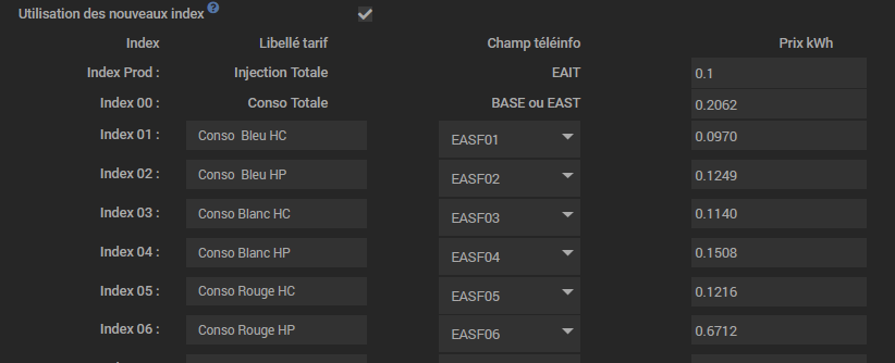

J’ai paramétré avec utilisation des nouveaux index les tarifs pour tempo
Le total des kWh fonctionne mais le calcul du prix ne correspond pas.
Est-ce qu’il faut retirer le prix de la BASE (EAST) ? Autre chose ?

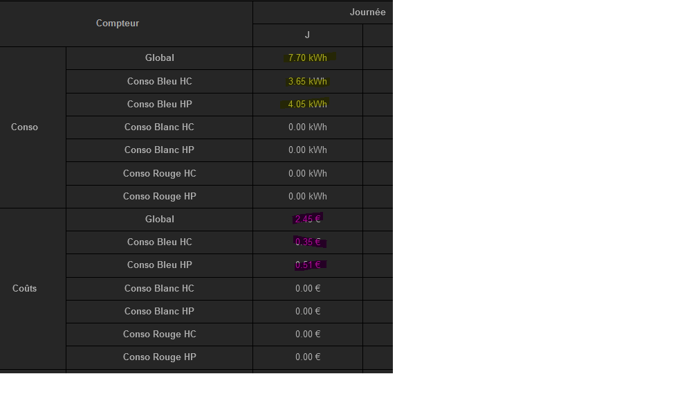

3.65+4.05 = 7.70 [OK]
0.35+0.51 = 0.86€ et non 2.45€
Qu’est-ce que j’ai mal fait ?

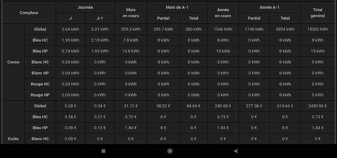

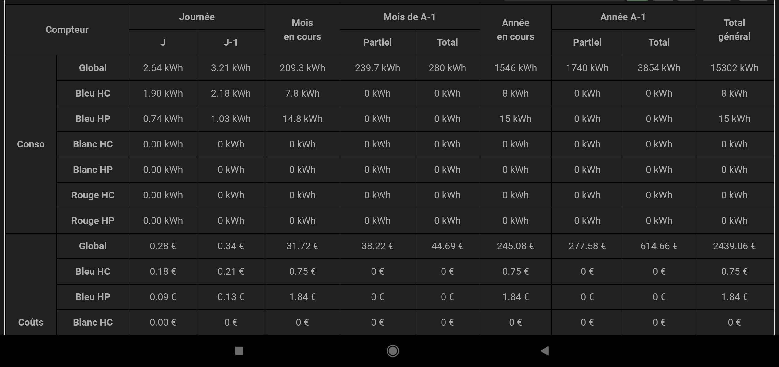

Idem pour moi mais seulement sur 1 compteur (journée J-1 global cout & conso )
version teleinfo 4.7.3g
Abonnement tempo
J ai 2 compteurs Enedis
–>comptage général -->calculs ok
–>comptage PAC -->erreur dans journée J-1 ( global cout & conso )
Salut @Bison , oui il faut que tu retires le coût de east. En effet sinon tu demandes de calculer le total soit 7.70 * 0.2062 = 1,59… + La somme des 2 index = 2.44.
Il me semble que dans la 4.8 je ne tiens plus compte du 1er calcul.
Après si tu veux tester il faut aller dans le moteur de tâches et relancer calculateotherstats
Bonjour @thegone69 , une copie d’écran de tes paramètres comme l’a fait @Bison serait la bienvenue

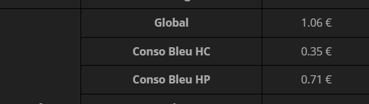

C’est OK après re-calcul ; 0,35 + 0,71 = 1,06 € :kissing_closed_eyes:
