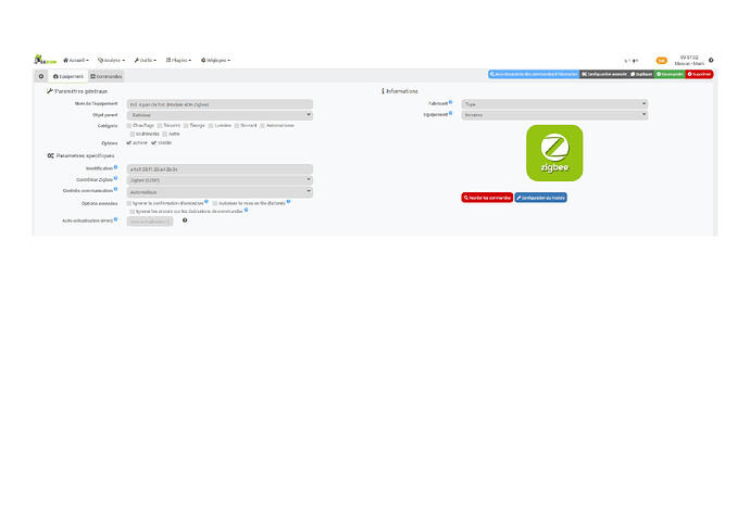

[TZ3000-TS0004] TUYA - Module 4CH
Je voudrai intégrer dans le plugin Zigbee si possible ce nouveau produit très intéressant :

Je voulais savoir si tu l’avais acheté et si tu arrivais à le piloter ?
Bonne soirée

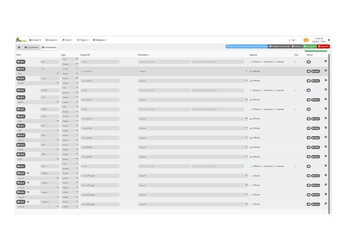

Oui je l’ai acheté et intégré pour de l’éclairage. le module est reconnu avec le plugin zigbee.
Fonctionne très bien. Cdt

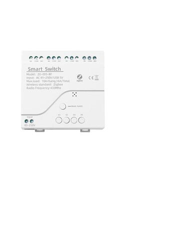

super merci pour ton retour,
je suppose que si je prends ça : https://fr.aliexpress.com/item/1005002538327373.html?spm=a2g0o.productlist.main.1.551647f1XubaJI&algo_pvid=ed10bfc0-e7f4-4367-8b9d-f90a23d09042&algo_exp_id=ed10bfc0-e7f4-4367-8b9d-f90a23d09042-0&pdp_npi=3%40dis!EUR!29.02!18.86!!!!!%402100bfe316829842610221199d0745!12000021052335177!sea!FR!873567812&curPageLogUid=lHnyUbl01yXa
ça revient au même c’est 4 relais pilotable en zigbee
Fais attention à l’alimentation 5-32V.
Moi j’ai pris le module avec son alim. en 230v
Il faut faire attention aussi car il en existe en wifi
Perso je préfère avec le carénage en plastique également pour la différence de prix :
Tuya Zigbee Smart Light Switch Tech, 4 canaux, 85 250V, citations, télécommande pour maison intelligente, nous mêmes avec passerelle, Alexa, Google Assistant | AliExpress
