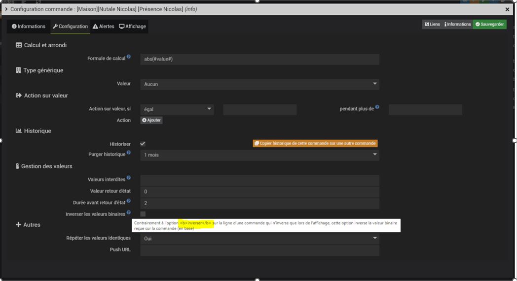

L’info bulle pour « Inverser les valeurs binaires » a un problème d’affichage/typo, des < b> parasites:

En 4.3, les bulles sont blanches et « inverser » est entre balises html <b> </b> qui sont visibles.
En 4.4, les bulles sont bleues et « inverser » est en gras.

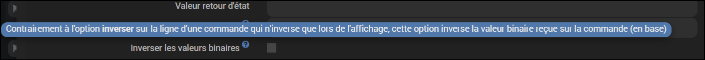

En 4.4 qui fonctionne j’ai ça:
En 4.3 qui ne fonctionne pas, j’ai ça:
Pas d’event dans ce cas → tooltip de base

On dirait que le initTooltips intervient avant la fin de chargement de la page !
