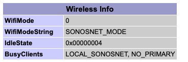

En regardant l’état « Wireless Info » dans un navigateur, c’est indiqué 0 et effectivement Wifi est désactivé.
Capture d’écran 2025-05-08 à 14.29.42
Bonne question, si je pouvais la supprimer définitivement, ça obligerait l’enceinte à recherche ethernet mais je ne vois pas où serait ce réglage ?
