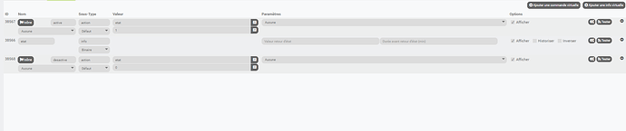

suite à un post sur le forum concernant le type alarme qui pose probléme j’ai fais un virtuel avec les commandes suivantes, active, desactive et etat avec les generiques qui vont biens , alarme armée, alarme libérée et alarme etat .
la configuration passe bien en OK

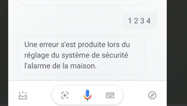

quand je demande arme ou active l’alarme de la maison , il me demande bien le code que j’ai mis 1234 par contre il me dit aussitot "une erreur s’est produite lors du reglage systeme de securité l’alarme de la maison "

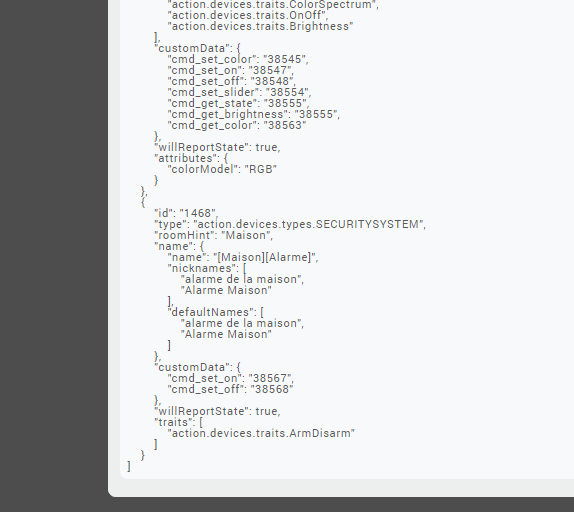

[2019-07-21 19:48:09][DEBUG] : Ask : {"inputs":[{"context":{"locale_language":"fr"},"intent":"action.devices.EXECUTE","payload":{"commands":[{"devices":[{"customData":{"cmd_set_off":"38568","cmd_set_on":"38567"},"id":"1468"}],"execution":[{"command":"action.devices.commands.ArmDisarm","params":{"arm":true}}]}]}}],"requestId":"11120209275174981375"}
[2019-07-21 19:48:09][DEBUG] : Reply : {"requestId":"11120209275174981375","payload":{"commands":[{"ids":["1468"],"status":"ERROR","errorCode":"challengeNeeded","challengeNeeded":{"type":"pinNeeded"}}]}}
[2019-07-21 19:48:18][DEBUG] : Ask : {"inputs":[{"context":{"locale_language":"fr"},"intent":"action.devices.EXECUTE","payload":{"commands":[{"devices":[{"customData":{"cmd_set_off":"38568","cmd_set_on":"38567"},"id":"1468"}],"execution":[{"challenge":{"pin":"1234"},"command":"action.devices.commands.ArmDisarm","params":{"arm":true}}]}]}}],"requestId":"11120209275174981375"}
[2019-07-21 19:48:18][DEBUG] : Reply : {"requestId":"11120209275174981375","payload":{"commands":[{"ids":["1468"],"status":"SUCCESS","states":[]}]}}

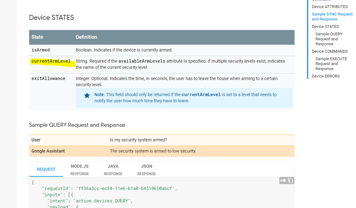

il ne manquerait pas le currentArmLevel ?
