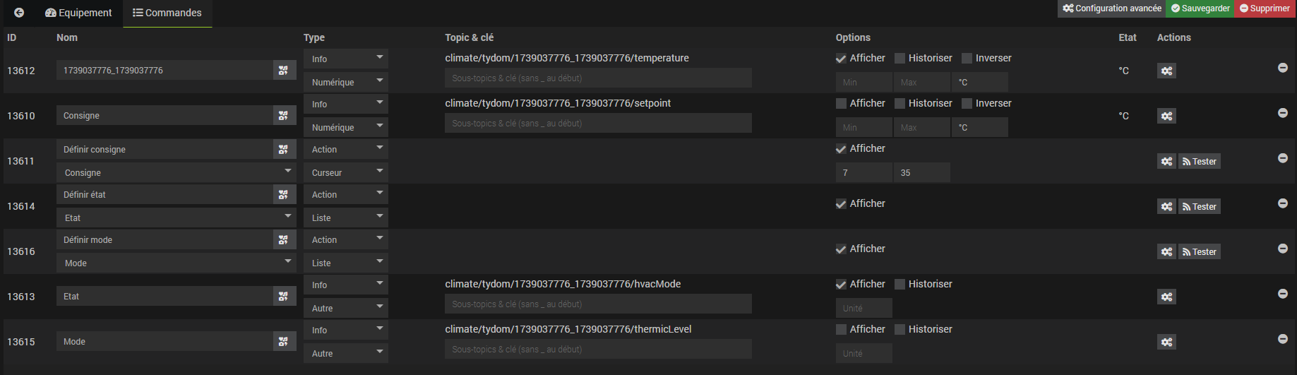

je n’ai pas de remonté d’état et de température dans mes équipements crées. L’information est bien visible dans MQTT Explorer.
Merci d’avance pour votre aide
Mqtt Explorer
Equipement
Json équipement (infos découverte)
{"climate":{"1739037776_1739037776":{"name":null,"temperature_command_topic":"climate/tydom/1739037776_1739037776/set_setpoint","temperature_state_topic":"climate/tydom/1739037776_1739037776/setpoint","current_temperature_topic":"climate/tydom/1739037776_1739037776/temperature","modes":["off","heat","cool"],"mode_state_topic":"climate/tydom/1739037776_1739037776/hvacMode","mode_command_topic":"climate/tydom/1739037776_1739037776/set_hvacMode","preset_modes":["STOP","ANTI_FROST","ECO","COMFORT","AUTO"],"preset_mode_state_topic":"climate/tydom/1739037776_1739037776/thermicLevel","preset_mode_command_topic":"climate/tydom/1739037776_1739037776/set_thermicLevel","action_topic":"climate/tydom/1739037776_1739037776/action","unique_id":"1739037776_1739037776"}}}
Page de configuration MqttDiscovery

Ne mettez pas l’adresse interne de la machine, 127.0.0.1 mais l’ip type 192.168.0.56 dans la configuration de mqttdiscovery.
Cette adresse n’est valable que pour ceux qui sont sur le réseau interne de la machine. Ce n’est pas le vas d’un docker.
Il faudrait
  • tous les logs du plugin en mode info
  • supprimer le log mqtt manager et le docker tydom2mqtt, c’est hors sujet
  • la capture de mqtt explorer est incomplète je pense (tydom n’est pas à la racine) et donc trompeuse.
Tydom2mqtt a une façon très étrange de classer les infos et donc je devine que le topic racine que vous voulez est « climate » qui n’est pas dans la configuration de plugin-mqttdiscovery donc c’est normal que les infos ne remontent pas.
ok, j’ai modifié l’adresse dans la config du mqttdiscovery
effectivement en rajoutant le topic climate les infos sont apparues.
Merci à vous deux
